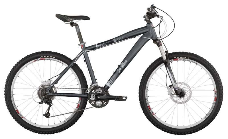

Повідомлення KossBarboss » 23.5.11 10:16
Привет всем веломанам!!!!!!!!
Покупаю второй велик (первый был отцовский Салют, угнанный местными нарколыгами).
Гонять буду в основном в лесу, но в щадящем режиме.
Присмотрел Diamondback Response Comp 2011.
Sizes
SM (16"), MD (18"), LG (20"), XL (22")
Frame
DB 6061-T6 Aluminum w/MISSION Machine Formed Top Tube, Formed Down Tube, DB Snake Stays, replaceable hanger
Fork
SR Suntour XCR-LO 120mm travel, 30mm stanchions w/speed lock lever
Rear Shock
N/A
Cranks
Shimano ALIVIO 9spd Octalink w/ replaceable rings, 22/32/44t
Bottom Bracket
Shimano BB-ES25 w/Octalink spindle
F. Derailleur
Shimano ALIVIO dual pull, top swing 34.9
R. Derailleur
Shimano Deore 9spd
Shifter
Shimano ALIVIO SL-M430 9spd Rapidfire
Brake Levers
Shimano M445 w/ reach adj.
Brakes
Shimano M445 Hydraulic Disc w/ 6-bolt, 180mm frt / 160mm rear Rotors
Gear
Shimano HG30 9spd Cassette (11-34t)
Rims
32h Weinmann MX260D Doublewall
Tires
Kenda Klaw XT large casing 26x2.1
Pedals
DB Sound Alloy w/ molded traction pins
Handlebar
DB SL318b Oversize 31.8mm Mid Rise
Stem
DB SL318s 31.8mm
Seatpost
DB SL309p Alloy Micro Adjust 30.9mm
Seat
DB All Moutain saddle
Headset
Zero Stack Ahead 1 1/8"
Colors
Grey
Chain
KMC-Z99
Hubset
(F) 32h MX260HAlloy w/ CNC Disc Mount (R) 32h MX260H Alloy Cassette w/ CNC Disc mount
Spokes
White 14g Stainless Steel
Grips
DB Brics 130mm D2 Kraton
Extras
DB Key Chain, Owner's manual, H20 bottle mounts
Что скажите?

велосипед неплох. но в отрыве от цены оценить его сложно.
правда для "Гонять буду в основном в лесу, но в щадящем режиме." он слишком брутален по моему скромному мнению.
для такого катания и вилку лучше бы с меньшим ходом, и вынос другой. но в общем велосипед хорош. если будете много катать, то потом сможете проапгрейдить его под себя

Цена изделия - 5100 грн.

У меня весу почти 120 кг. рост – 188см.
Продавец в магазине сказал что в нем прочная рама, оптимальный вариант для моих килограммов.

любая брендовая рама выдержит ваш вес, а вот обода не все.
насчет ободов на этом велосипеде ничего не скажу - производитель нормальный, но эту модель я у них на сайте не нашел.
цена хорошая, как для такого обвеса

Вы говорили про обода, вынос и вилку, посоветуйте пожалуйста что в будущем можно заменить дабы спокойно чувствовать себя на лесных дорожках.

Если попрет катать, особенно по пересеченке, то можно вилку на RockShox какой нибудь нормальный поменять.

просто катайтесь.
если вынос короткий/длинный вы сами поймете по тому, что посадка не комфортна. а там все ограничивается лишь толщиной кошелька.
вилка, на которую имеет смысл менять эту, стоит как пол велосипеда этого, а то и больше.
обода менять есть смысл, если они не будут устраивать(постоянно ловить восьмерки).
так что пока совет не париться и кататься. а если потом где-то будет что-то не устраивать. то тогда уж апгрейд. а, возможно, его и не потребуется

Уважаемые, у меня еще вопрос.
На самой вилке находится некая регулировка(- +) – для чего она?

скорее всего локаут. в крайнем положении лок - вилка становится жесткой, попробуйте
