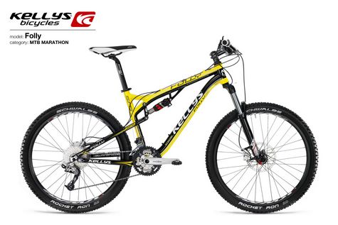

Мои ТТХ: Рост 178 см, вес 60 кг.
Итак выбор пал на келлисы, в реузльате перебора всех "за и против" самым оптимальным вариантом "цена-навеска" показался именно этот:
Kellys Folly
http://www.kellys.com.ua/bike.php?b=kel ... N&n2=FOLLY
А также с помощью моего друга, могу заполучить CUBE 2011 cо скидочкой. Было предложено две модели:
CUBE XMS (результирующая цена чуть больше чем у Келлиса)
http://www.cuberussia.ru/models-xms/
CUBE AMS Comp (результирующая цена еще больше, но могу себе позволить раскошелиться)
http://www.cuberussia.ru/models-ams_comp/
У обеих моделей кубов следующие недостатки:
XMS - вилка вроде легче келлисовской (так как не стальная), но остальная навеска "унылое г." :bad:
AMS Comp - вилка еще лучше и круче келисовской, навеска кажеться всеравно чуть хуже чем у Келлиса (ориентируюсь по тормозной системе).
Обе модели есть младшими в линейке с ходом подвеса в 100 мм, что в прицыпе хорошо для матрасничества, но плохо для "легкого фрирайда".
На куб с рамой с большим ходом подвески денег жалко (цены улетатют за пределы 2к у.е.), да не такой я уж и фанат.
Единстванный плюс у кубов перед Келлисом на мой взгляд: очень красивые и добротные рамы. Раскарасочка симпотная. Кажутся более жесткими чем у келллисов (особенно на боковые нагрузки задних перьев). Но суть геометрии рам почти идентична.
Келлис -...
прикольные тормоза под DOT 5.1 и с интегрированым резервуаром. Вилочка хоть и стальная но на вид добротная. Компоненты не самые лоховские как у ХМS. Но подвес задних перьев рамы, по фотографии, кажеться более хлипким чем у кубов.
Кто катался на тех и на других? Я бы взял куб, если мне докажут, что там рама действительно стоит тех денег которые просят...

вы немного ошиблись в терминологии - ни один из этих велосипедов не подойдет для фрирайда. фрирайд и данхил - это очень близкие по сути дисциплины.
тип подвески и у келлиса и у кубов одинаков(если я ничего по картинкам не напутал), но у келлиса не 100, а 115мм хода, что позволяет его использовать чуть жестче , чем кк(наверное это вы имели ввиду под "легкий фрирайд"). ну и вилка под ось так же лучше, если катать больше, чем кк(на кубах вроде бы под обычный эксцентрик).
сам катаю на келлисе с такой рамой(блог) - очень хорошо работает. правда кубы мне нравятся внешне больше, но это дело вкуса.
ну и еще плюсом келлиса может еще считаться то, что на них сейчас скидка 10%(поищите в разделе "новая земля")
все три велосипеда в принципе хорошие, так что взяв любой не прогадаете
пс
а с чего вы взяли, что вилка стальная?

спасибо за дельный ответ, что косаеться моего определения "легкого фрирайда":
... чуть жестче , чем кк(наверное это вы имели ввиду под "легкий фрирайд") ...
то сдесь Вы абсолютно правы. Если конректнее то техничное призимление с высоты полета до 1м техника должна выдерживать. Но даунхильные хода свыше 160 мм - для меня слишком многа, а кубо-вых 100 мм кажеться мало (может подожду еще лишний месяц, да раскошелюсь на куб со 130 рамой).
У кубов действительно классная расцветка. Я смотрел презентацию ребят (производителей) на евробайке в ютюбе, они там как раз уточняют, что наняли в штат дезайнеров чтобы спецом уделять особое внимание рисунку рамы.
Как по мне - то почему-то келис нравиться больше своей геометрией, но механихм подвеса более хлипок. У рам келиссов кажеться ниже центр тяжести чем у кубов. Так как треугольники кубов по высоте напоминают типичный хардтейл.
Ну вот почитал на сайте производителей о серии Tora (правда 2011):
http://www.sram.com/rockshox/category/105
The Tora brings to the trail a 85-130mm Coil U-Turn and 120 or 130mm Coil spring option as well as a 29” version. Sturdy 32mm steel upper tubes, external rebound adjust and the efficient TurnKey lockout provide high-end features, a plush ride and a stiff chassis in a real-world package.
У тех же кубов вилки уже со "штанами" из какихто сплавов.

у торы штаны тоже "из сплавов". к тому же вы взяли описание самой дешевой и к тому же пружинной версии торы, тогда как тора сл воздушная.
в велосипедостроении чем ниже центр тяжести, тем лучше :)
а вот чем подвеска келлиса более хлипкая я не пойму :)
Ну это чисто из геометрических соображений. И качества изготовления узла. Я сужу чисто по фотографиям, так что прошу не судить меня строго. Конечно мой окончательный вердикт на этот вопрос может подправить только "реальное ощупывание".
Я хоть и работаю АйТи-шником, но специальность оконченая в КПИ у меня как раз чисто инженерная (оптическое приборостроение) :robot: .
Что говорит в пользу жесткости куба:
1) Двойной треугольничек (то чем крепиться аморту) на вид довольно жесткий и сделан очень качественно (иль качественней келлисовского узла). Но это весьма субьективный факт (и то только по фоткам).
2) Это уже конкретный факт (по моему скромному мнению): верхние перья у куба выше, т.е. площадь заднего треугольника больше (треугольик как-бы выше), cоответственно имеем вывод: жесткость на поперечное кручение заднего колеса выше чем у келиса.
3) В дополнение к п.2: верхние перья у келиса длиннее, что тоже не в пользу жесткости при поперечных нагрузках.
Но, в свою очередь п.2 и п.3 играют келлису на пользу в "более низком центре тяжести".
