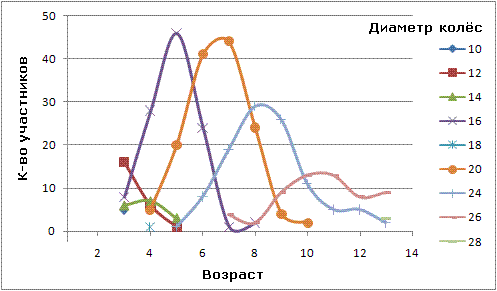

Статистика осенней гонки - кривые распределения размеров велосипедов на Девятой велогонке "Мы - чемпионы!"
2011 осень Кривая распределения.GIF (10.61Кіб)Переглянуто 13899 разів
Думайте, анализируйте.
Правильно подобранный велосипед - залог успешного выступления на соревнованиях! ...да и просто - приятного катания :)
