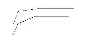

Тоже недавно приобрел велокресло Bellelli Fox Relax. На раме 17" на кочках кресло черкало колесо. Решил проблему немножко подогнув "усики" на которых держится велокресло. Кресло стало повыше, но чуть ближе к седлу, поэтому крепеж на подсидельном штыре развернул на 180 градусов, кнопкой к колесу. Теперь все отлично: кресло на нормальной высоте и достаточном расстоянии от седла. Полевые испытания прошли удачно - ребенок и родители получили массу положительных эмоций от велопрогулки.
Вот как "усики" выглядят схематически: верхний рисунок как было, нижний - как стало.
чем гнул?
wofffka.livejournal.com
emapp.me
geck
Повідомлень:5
З нами з:29.4.09 12:35
Re: Как поднять крепление детского кресла
Повідомлення geck » 7.4.10 12:58
чем гнул?
зажал между бетонных плит и немного подавил своим весом.
Кстати под весом 80 кг гнутся весьма неохотно, пришлось еще и хорошенько подергаться :-)
