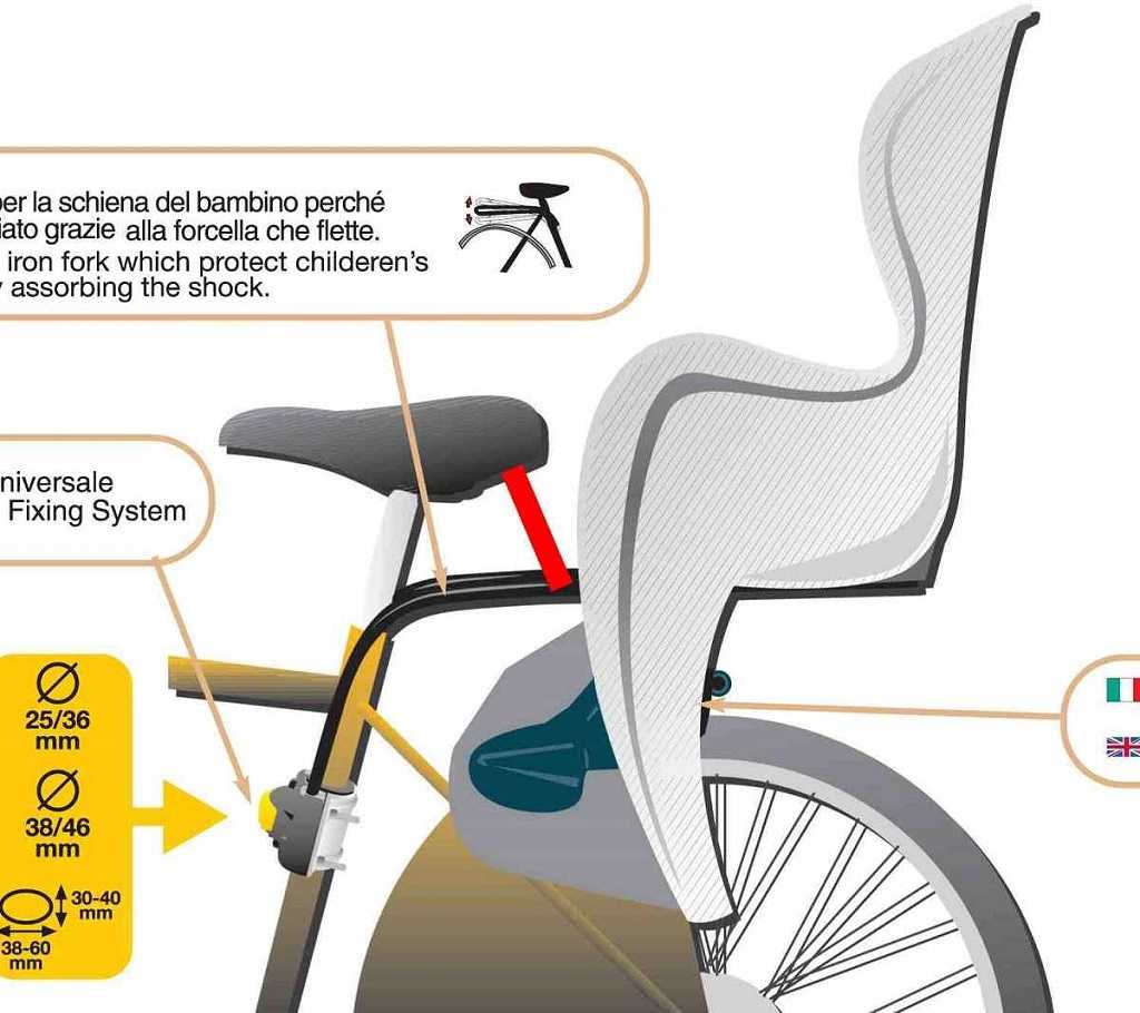

Взял сегодня простенькое Bellelli Mr Fox Clever на пробу. Блин, вот все никак не могу успокоиться - смущают меня эти "усы", на которых кресло висит... Точно не перегнутся на очередной кочке?)) Подумываю как бы дополнительно подстраховаться - может, ремень какой пропустить к седлу... У кого какой опыт общения с такими вот консольными креплениями?
"усы" ломаются - случаи были неоднократные. Я надеюсь что в начале пойдет прогиб, а уже потом излом, ну или не оба сразу. Что делать? Ездить по подготовленым дорожкам - на это по идее расчитано кресло. А если по Карпатам, то понимать что есть риск. Купил в туристической магазине ремешок для каремата стягивающий - это и есть страхующая стропа. В кресле у нас есть под нее прорезь, а саму стропу накидываю через седло на подседельный штырь и затягиваю не до конца

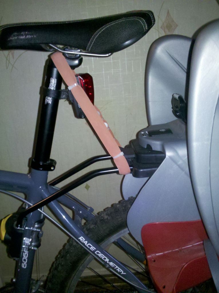

Купил в туристической магазине ремешок для каремата стягивающий - это и есть страхующая стропа. В кресле у нас есть под нее прорезь, а саму стропу накидываю через седло на подседельный штырь и затягиваю не до конца[/quote]
О,про это и говорил :) Почему не до конца??
Во-во, так и делаю, причем тоже с помощью ремешка для каремата)) Только продеваю не в прорезь (имеется в виду щель по центру самой сидушки в паховой ее части, да?), а под усы. только вот защелкивается он обычным пластиковым фастексом, который вряд ли выдержит сильный рывок в случае чего...(( А за щель пристегивать не особо надежно, как по мне - пластмасса все-таки...
Потому что кресло аммортизирует и качается - у него должна быть свобода перемещения.
У меня стропа без застежки, а с баклей (?) через которую пару раз продет ремешок. Расслабил-накинул-затянул (не до конца). А что значит "под усы"? За усы цеплять бессмысленно, а точка крепления усов к креслы далеко от седла - в случае отделения кресла не сильно поможет. НО я не думаю что если вдруг произойдет поломка, то мгновенно кресло отвалится, поэтому стропа - это доп. крепеж. Ну я надеюсь она вообще не понадобится :) Читал где-то что падал велосипед с ребенком в кресле (в шлеме) и ребенок не пострадал - кресло как скорлупа защищает.

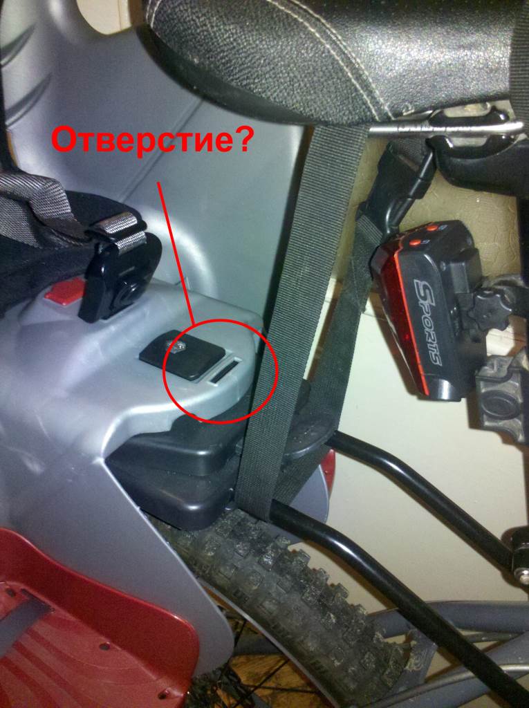

Я этот ремешок цепляю не в расчете, что он в случае чего не даст креслу отвалиться, а для ограничения хода кресла вниз... Амортизация, конечно, уменьшается, зато и вилка по идее не должна сильно вниз уходить, стало быть, и риск ее перелома/изгиба уменьшается. А "отверстие", за которое фиксируете - что-то наподобие обозначенного красным кружком на фото?
Именно оно!!У меня задний фонарик один в один ;) :friends:
:D думаете эта щель выдержит серьезную нагрузку в случае чего? Чет она мне больно хлипкой выглядит. Есть у меня мысля вместо ремешка использовать какой-то жгут тугой, или ту же велокамеру старую - будет и амортизацию давать, и в то же время ход кресла вниз сдерживать...

думаю выдержит,много держать не надо :)

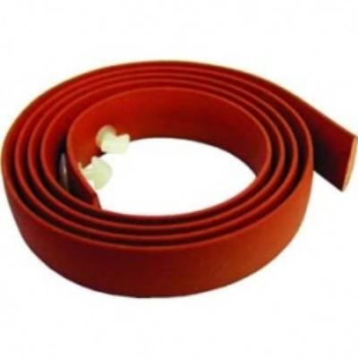

Сегодня попробую примастырить жгут Эсмарха - насколько помню, он довольно тугой и упругий... Главное чтоб застежки хорошо держали и не лопались от нагрузки.
Мне кажется что это неправильно. Конструкция рассчитана на работу по другому. А если не выдержит замок и усы вылетят из крепежа? Если настолько боитесь "облома" такой вариант надежнее будет http://www.topeak.com/products/Child-Ca ... k_babyseat
По-поводу щели для стропы: опять нужно сверится с инструкцией но она для того и предназначена вроде, я еще удивился что самой стропы в комплекте нет. Да там пластик ломается (видел одно кресло). Но это аварийный вариант и вряд ли ему придется держать сильный рывок.
Так не наглухо же фиксировать, а чтоб просто ход кресла стал немного жестче, чем сейчас. Для того и хочу использовать жгут резиновый, который также растягивается...

Одним словом, все таки зафиксировал дополнительно жгутом - он не очень тугой, т.е. амортизация у кресла остается, но амплитуда меньше и ход жестче))

Еще раз хочу обратить внимание: Вы сделали качели - добавили точку опоры по середине рычага = появился выдергивающий момент (усы из замка). Я настаиваю на том что это неправильно - конструкция рассчитана не так. Взвесте риски.
Расскажите потом как конструкция,но я не думаю что она нужна!

Да тоже думаю, что скорее для очистки совести, но пущай будет - геммора особо не прибавляет))
