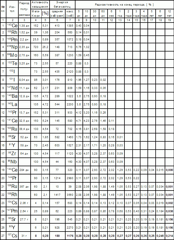

Из изотопного состава долетевших до Киева горячих частиц остался только Cs_137, все остальное распалось, поэтому активность таких частиц на 3 порядков ниже чем в апреле 1986г, их уже почти невозможно найти над фоном. Если они уже въелись в линолиум, то скорее всего уже от туда не "выпадут", внутрь организма не попадут, а так опасности не представляют.
Даю табличку с изотопным составом, рекомендую обратить внимание на периоды полураспада и значение активностей Цз137 в сравнении с остальными изотопами, которые уже распались. Табличка дана по первому выбросу, который пошел не на Киев. Киеву и по составу досталось меньше. В частности стронций до Киева не "долетел". Таким образом В правом нижнем углу таблички остался только Цз137, и то ведь это данные на 12лет после аварии
