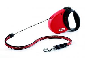

Повідомлення Alebo » 21.4.11 15:08
сердито! можно регулировать длину, все равно буксируемому заняться больше нечем. а вообще бредовая идея, проще седло опустить и ножками, ножками.
