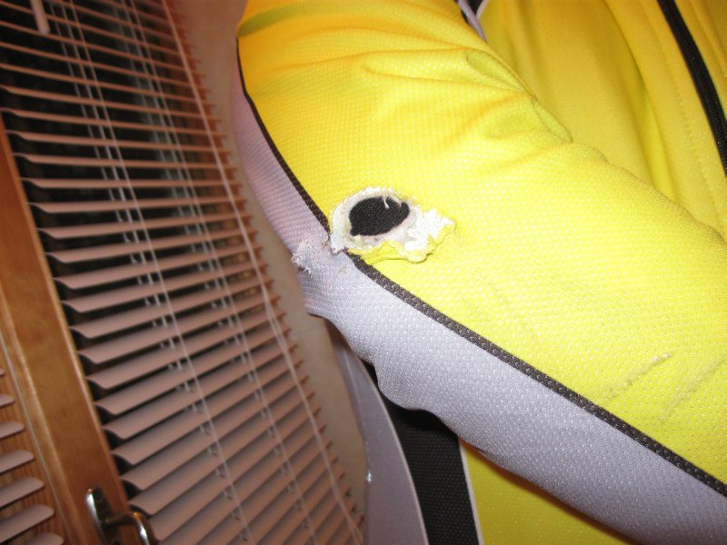

А вот сколько бы стоили повреждения, как на фото?
Это я так, на будущее....

Повідомлення aRoma » 9.11.09 22:10
Заштопать штаны с такой дырочкой примерно 20 грн. Настрочить латку где-то 30 грн. Надо только правильно придумать где эту латку взять, хотя у Кати есть пару мыслей, где такие латки можно было бы в куртке понавырезать незаметненько :)
