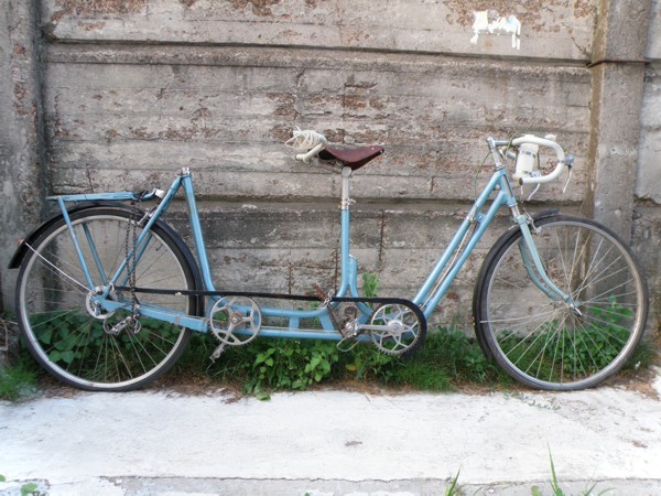

Вот стал счастливым обладателем сего.... :)
Очень долго обхаживал соседку. В свое время вел собрал её покойный муж. Рама самодельно сваренная- титан.
Хочу его реконструировать и использовать для выездов типа Велодня и т.п.
Прошу совета компетентных. Что можно сделать?! Начну с полной разборки и перекраски рамы во что-то кислотное с какими-то вензелями и завитушками.

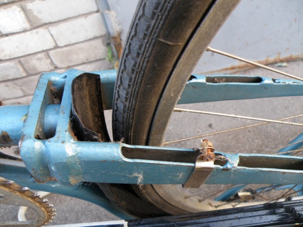

Единственное что смущает в раме так это перья.
Хотя Хозяин был не маленьким. Сотню весил однозначно

Вот это сила!!! Просто МЕГА рэспект мастеру :molba:
Ну для начала рекомедовал бы окунутся в мир допусков и посадок, для поиска максимально подходящего обвеса. Возможно понадобится изучить номенклатуру блошиных рынков, поскольку вероятность того что брэндовые изделия не подойдут под посадочные места рамы очень велика. Чтобы знать где и у какого дядьки можно чтолибо выменять на сок *oops*
Даёшь фотки крепления колес и ихний диаметр для подбора правельных вилсетов.
Ну а за перья я б не волновался))))

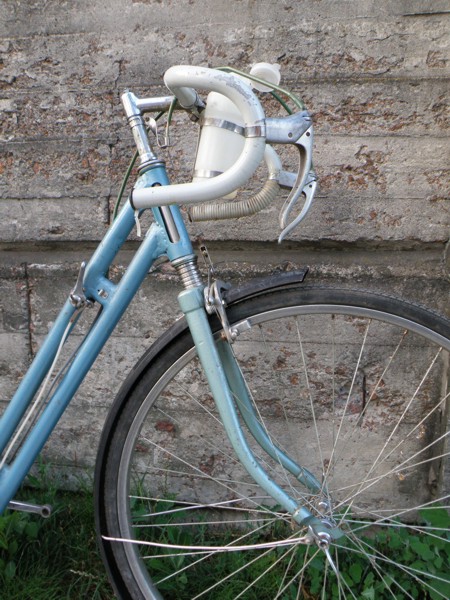

И ещё, по конструктиву рамы это скорее сити байк чем шосер, посему с рулём тоже нужно призадуматся, примерять и призадолбать всех при выборе правельного руля, поскольку шосейный руль тут не очено то и смотрится.

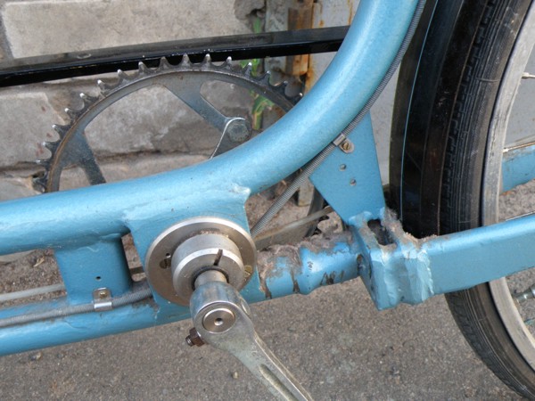

И судя по фоткам, ой как сильно прийдётся поморочится с каретками, поскольку контри винты сделаны из нержи и индивидуальной выточки. Хотя если есть токарь (матёрый), сварщик (идейный) и кусок титановой трубы, то вообще проблем нет)))

Отвал башки!!! Времени - вся зима впереди, ищи место где этим заниматься, токарные работы и.... покраска решает весь внешний вид! С покраской могу помочь советами, возиться с этим не хочу, по токарям могу постараться помочь... а может похромировать ее???:-)

Раму перекрашивать - стоит только перед окончательной сборкой.
Тормоза скорее всего шоссейные ALHONGA подойдут- правда тормозное усилие как для тандема маловато, я бы ставил туда планетарную втулку с встроенным ножным тормозом- заодно проблема переключателей скоростей, задней втулки и манеток была бы решена.
Руль видимо (из-за шосейных тормозов) придется оставить шоссейный, хотя прямой или райзер был бы органичней.
Самое проблемное место- каретки, хотя если роднае работают, то и славо богу

представляю как колбасит на ходу эту раскладушку:D (влево-вправо)
однозначно, восстанавливать имеет смысл только для выездов пару раз в год.
руль менять однозначно. не представляю, как рулить _этим_ с шоссерным рулем.
З.Ы. не проще было из Германии за 400 евро притащить нормальную тандемную раму?
Можно в этом месте поподробнее? :)
Руль конечно буду менять на ровный с нормальными тормозными ручками.
Каретки насколько я посмотрел работают на отлично.
С покраский рамы конечно торопится не буду.
Хромирование отличный вариант как раз в соседней теме идет обсуждение.

Исхожу из личного опыта... У меня тандем Пантерс, на нем стоит ободная гидравлика Магура - так ее не всегда хватает. Дублирование тормозных систем на тандеме- крайне необходимо, все-таки вес снаряженного болида будет около, а то и за 200 кг.
Также стоит планетарка Срам 5-ти скоростная, в основном хватает. Тем более, что тандем не соревновательный.
И соответственно цепи к планетарке пойдут дорожные, потолще и подешевле.
Комплект новой (с манеткой и тормозом- около 100- 120 уе). А можно и 7-ми скоростную.
Планетарки подходят для рам с косыми (как у Вас) или горизонтальными дропаутами.
А вы пробовали, вибряки подходят на пивоты? Если нет, то то придется оставлять шоссейные ручки, то есть о прямом руле можно забыть.

нифига там не будет нормально - обычные люди понятия не имеют о торсионной жесткости рамы.
у меня жена тоже считает, что ей сзади нормально ехать на тандеме, ну и хорошо. как-то по приколу проехал сзади метров триста - ага, щаз: зад рамы заметно гуляет из стороны в сторону, так это еще не быстро ехали. и рама алю (пожестче титана будет, и конструкция боле-менее замкнутая из треугольников, хоть задний треугольник и мелковат - Schwinn Sierra Tandem). при заезде на бордюр, если сзади на багажнике есть баул кг на 20..25 - даже мне в переднюю каретку чувствуется, как раму переколбашивает влево-вправо.
т.е. этот драндулет конечно не развалится, но катать на нем будет сомнительное удовольствие - передняя и задняя подседельные трубы будут колебаться в протифазе влево-вправо относительно нижней трубы. производители тандемных рам парятся, делают нижнюю трубу толстую (мм 50..60 в диаметре), или овальную или 2 тонких рядом (в порядке возрастания жесткости конструкции), а тут значит такое "произведение искусства", ага.
ставлю диагноз по фотографии:D - сойдет сдавать в аренду матрасникам или катать вокруг дома:)
З.Ы. "некрасивый самолет и летать будет плохо", кажется Антонов как раз и говорил, да?:)

по моему скромному мнению рама не нравиться, жесткая рама для "наших дорог" - каторга, да и дорог у нас нет. Прогулочно-туристический тандем в моем понимании должен быть 2-х (двух) подвес по определению и на весьма крепких колесах. С консольным задним багажником и объемными под рамными сумками, чтоб распределить нагрузку по всей длине.
"Порезанные" перья тоже не нравятся - усталость металла никто не отменял, даже в сплавах титана.
Тормоза на тандеме видятся мне только гидра, притом желательно с дублированием второй ручкой.
Восстановить его почетно, но вижу вложение денег малоперспективным занятием и больших бы денег не вкладывал. Естественно все написанное - чисто мое по моему скромному мнению

Какой консольный багажник? Какие сумки??? Какие двухподвесы?
Человек хочет тандем для выездов пару раз в год, типа на "Велодень".
Из перспектив висеть, скорее всего, будет какая-нибудь дуделка аццкая хромированая и сабуфер с колонками :D
Усталость метала никто не отменял, но выносливость велосипеда можно проверить только на своем опыте.
А гидра -да, ободная, и то если крепления подойдут. Или наварим на "уставший" метал крепления?
Сзади качает? Ну не знаю, надо поробывать сесть №2 Правда гонял на тандеме с женой сзади и дочкой на багажнике, ничего не чувствовал. Да и друзья не жаловались.
Диагноз.... Ну пока не проедешь на этом, это все инсинуациии.
А красота она относительна, кому и барышни Рафаэля и Ботиччели за счастье, а кому и вешалки с Фэшон ТВ до вподоби.
я тогда вообще не понимаю надобности и потраченных средств, в том числе и времени. А если жона не захотит/несможет/ПМС - будет сам, как м****к катацо на тандеме?
Для меня смысл в тандеме - это проехаться с любимым человеком, в моем случае с женой, на выходных в живописные природные условия, сама она боится кататься после невероятного полета. А делать тандем на 2 выезда в год и год хранить (читай гноить) полакированную титановую раму - глупо.
2 lemba - если у тебя дела с "вторым номером" обстоят так как описал достопочтенный Gornostai - продай тандем к чертовой матери и купи себе обычный вел. Опять таки - по моему скромному мнению

Каждому господа - своё
Мне эта штуковина досталась на шару(а не как уважаемый Max_NoMad писал-- типа возми 400евро и привези--бред)
У меня в семье 3 человека катают и у каждого свой достойный вел.
Даную штуку я реконструирую и получу определённый опыт.В будушем у меня есть неплохой чертёж веломобиля который буду пробывать делать.
Вел действительно планируется "выгуливать" раз,два в год.
Я никуда не спешу и буду делать его для души.
А то что получится то вы все непременно увидите
За советы еще раз спасибо :)
Э, ну зачем так пессмместично! Тандем врядли единственный вел в семье, а может даже не второй и не третий.
Почему гноить? А друзьям дать покататься? Даже если кататься раз в год, так что? Ну если есть у тебя напрю нож охотничий булатный, используешь ты его пару раз в год, а остальное время он "гниет"? Или бинокль, или допустим патефон - раз в год, но удовольствие...
А по поводу второго номера я ничего не говорил ;-) На тандеме, кстати, его легче найти (если вдруг отсутствует)
