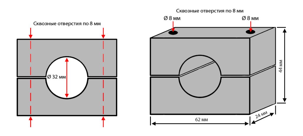

Доброй ночи!
Возможно среди присутствующих есть токарь.
А может и не один :)
А может и ни одного токаря тут нет, но есть знакомые данной профессии.
Вообщем я вот о чем: мне необходимо изготовить из алюминия 2 штуки как на рисунке ниже.
Возможно тут есть кто-то, кто мог бы это сделать. Если такой человек есть, буду очень рад информации по поводу цены вопроса.
Заранее благодарю!
Деталька из алюминия

8мм отверстия, в вашей детали, на токарном станке сделать будет проблематично

Однако рядом с товарным в мастерской возможно стоит сверлильный станок, который бы с этим справился :)

Здесь токарных работ нет вообще. Здесь нужен фрезеровщик. Найти станочника можно в этой группе, они там бывают часто: https://vk.com/dm_you_tube

Здесь все делается на токарном, это гораздо быстрее и соответственно дешевле чем на фрезере

Понятия не имею, зачем эта штуковина, а вот на чертеже просто очень необходимо указать величину зазора и что оно такое по отношению
к центру отверстия 32 мм.
Извините, это не я говорю, это говорят мои высшее техническое и специальное техническое образования.

Wityk, я не силен в чертежном мастерстве, иначе не рисовал бы чертежик в фотошопе :D этот зазор это разрез.
Т.е. деталька состоит из двух одинаковых половинок, будто в бруске высверлили 32 мм. отверстие, после чего разрезали брусок на две части.

Инструмент, которым будут резать его на две части имеет свой физический размер (толщину фрезы полотна ножовки/резца), поэтому плоскость реза и ось отверстия 32 мм не совпадут.
До сих пор не понятно какие требования к соосности и перпендикулярности. На тяп-ляп или нужно всё выдержать соосно и перпендикулярно.
Если на тяп-ляп, то это делается при помощи тисков и ручного инструмента. И даже тут есть хитрости и навыки, что бы сделать все более менее точно.

Можно и все на токарном, но эти два отверстия
не рационально именно на токарном делать.

Если по настоящему, то надо сперва сделать корректный чертёж.
И уже исходя из чертежа (правильного) решать как делать эту деталь (целесообразно по затратам).

м. берете квадратный кусок алюминиия, сверлите в нем отверстие, 8мм вообще не проблема(особенно учитывая, что расстояния от краев и точность не указаны), 32мм проблематично, но можно, например, дремелем или фрезой(зависит от точности).
Потом разрезаете его ручной пилой(точность неуказано, должно подойти). В конце снимаете лишние пол милиметра наждачкой.
Может всетак надо все размеры и точность?
На токарном прийдется взять брусок в полтора раза больше, вырезать центральное отверстие, потом обрезать все ножовкой и просверлить боковые сверлом. Других фигур вращения - незаметно.
8мм на этой детали можно сделать на токарном. берете брусок в 3 раза больше. обрезаете так, чтоб центр стал по первому отверстию. ставите в станок, делаете отверстие. Обрезаете до центровки по второму отверстию. Делаете второе. Обрезаете до конечного варианта, делаете центральное.
Правда, жутко дорого. Гараздо проще вставить в шпиндель сверло или 8мм фрезу и высверлить.

Инопланетяне украли все фрезерные станки с планеты. :yes
#super
Ну, по умолчанию всё симметрично и по серединкам.
62-32=30
30/2=15
15/2=7,5
Расстояние от края до центра отверстия 7,5 мм.
Расстояние между отверстиями 62-15=47 мм.
ла.пы.
автор не указал зачем вообще нужна такая деталь.
Может выяснится, что её вообще не обязательно делать в таком вот виде.

ага. есть подозрение, что автору нужен крепеж на алюминиевую трубу, он по умолчанию двумя уголками делается(на большинстве антен можно посмотреть)
