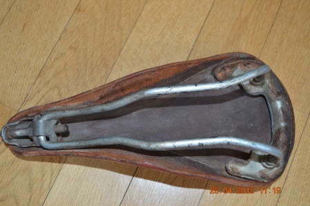

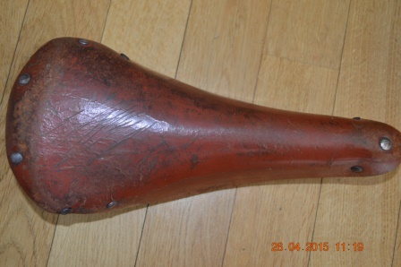

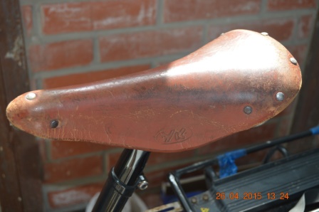

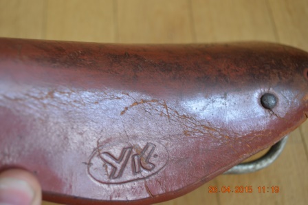

К сожалению это не Брукс.
Это ХВЗ УК (Укр Кожа).
Оно уже, чем стандартные для СШ и без перфорации и явно жестче, чем Брукс.
Летом попробовал стандартное рестварированное сдело ХВЗ для СШ - с моим небо и земля.

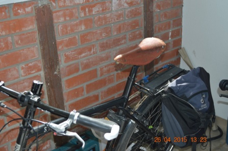

На этот черный вел, который вы видите с этим седлом я планирую ставить баран и Tektro Drop- V совместимые с вибряками.
Уже есть и руль и ручки.
Отпишусь по результатах.
На него же буквально на днях установлен немецкий стальной багажник (пока нет фото).
Колеса 26.
Планетарка.
