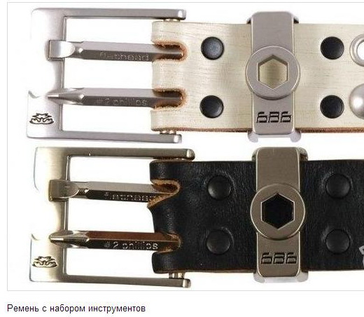

Сознательно воздержусь от критики, т.к. мне не ведома концептуальная задумка автора, но категорично отказываться от подобия ножа (достаточно иметь хотя бы пару мм режущей кромки) я бы не стал.
В качестве возможного "источника идей" предлагаю обратить внимание на вот такой девайс (для поиска более подробной инфы в сети ключевые слова: "кредитка-мультитул")
Нож должен быть из соответствующей стали либо не быть вообще. Я-так-думаю. А какой из обычной нержавейки нож? Тем более, лезвие должно быть защищено от несанкц. прикосновения (ножны, складной нож).
В общем, такая кредитка тоже интересна и имеет своё право на существование. "Чёртик" же построен на карабине, как универсальном средстве крепления/ношения, не требующем чехла.
Классный и удобный.
В англии в TKmaxx они по одному фунту продаются)
