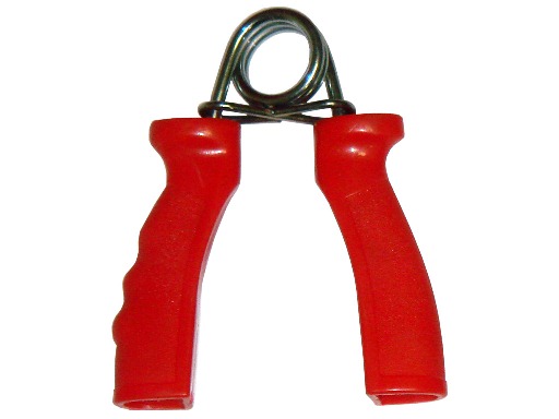

Эспандер на основе пружины кручения...
Стоит не дорого, продаеться в каждом супермаркете.
Довольно долговечен.
НО, изза твердых рукояток передавливает сосуды, начинают синеть и неметь кончики пальцев.
И минус всех пружинных эспандеров - пружина скрипит, т.е. его слышно... и чем дольше пользуешся тем сильнее скрип.

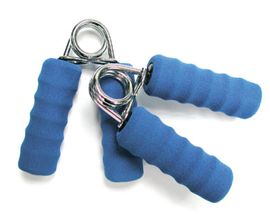

Такой же пружинный эспандер но с мягкими рукоятями
Тяжелее найти чем выше описанный.
Не прежимает сосуды но паралон быстро приходит в негодность, намного раньше чем выходит из строя пружина.
Паролон впитывает пот и грязь и потом мажет руки.
Ну и главный минус пружина скрипит.

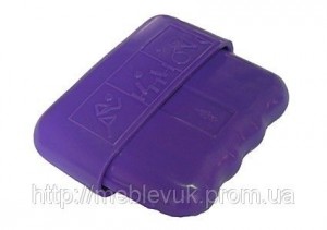

Отечественное творение - эспандер с пружинами сжатия
Одно сплошное недоразумение - скрипит что не смазанная телега, чересчур твердый - натирает руку. Очень легкое усилие сжатия.

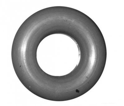

Мой выбор - одно сплошное преимущество - резиновый бублик!
Работает бесшумно, долговечен, можно найти с нужным тебе усилием сжатия.
Но есть и минусы
Эспандеры черного цвета - в резине в качестве наполнителя используется сажа - она безбожно мажет руки.
Резина с наполнителями имеет пористость - впитывает пот и грязь и тоже мажет руки!
С каждным днем все тяжелее найти, а если нашел то мне их хватает на неделю - качество хромает на обе ноги.
Теперь собственно амбула (слово прикольное такое):
У меня есть опыт в наладке и запуске производства по изготовлению сайлентблоков и втулок ходовой из полиуретана вместо резины.
Чтобы кратко охарактеризовать полиуретан - на элементы ходовой из полиуретана даже на наших "распрекраснейших" дорогах даеться год гарантии. Да и девушки кто устанавливал набойки из полиуретана подтвердят мои слова.
Вот был я на этом производстве и родилась у нас идея. Прикидывали цену. Вакуумная камера - есть, вытяжка есть, дозаторы смесители есть, нужно только сделать литейную форму - удовольствие недешевое, потому и спрашиваю прежде чем делать форму.
Изготавливая бублик из полиуретана мы оставляя его преимущества устраняем его недостатки.
1. Долговечность - можно смело давать полную гарантию на два месяца - если он порвался раньше 100% замена на новый.
2. Жесткость (упругость) эспандера можно регулировать на этапе изготовления - т.е. делать такой эспандер по заказу с той жесткостью с которой необходимо.
3. Наполнителя нет, пористости нет - такой эспандер не впитывает пот и грязь, химически инертен...
4. Работает абсолютно бесшумно.
5. Материал упругий не пережимает кровеносные сосуды - руки не немеют.
Стоимость такого эспандера получаеться около 40 грн.

Уверен... есть опыт регулировки индекса твердости по Шору, меняя состав...
Т.е. могу делать бублик с усилием сжатия от 3-5 кг до 70-80
