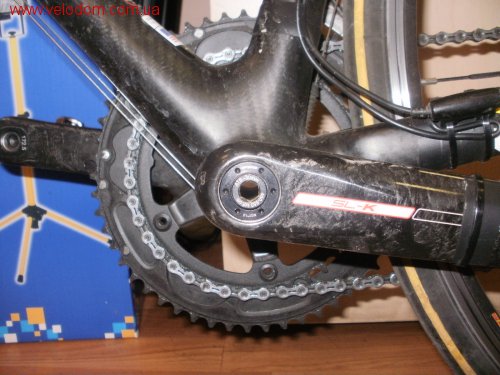

Вот в том то и дело,что не шестигранник.
Брошу фотку и увидите.

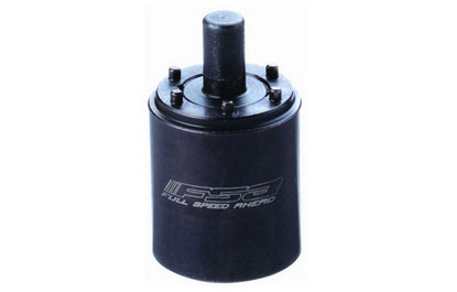

На шатуне шесть дырочек,в которые надо вставлять приспособу и крутить.
То что стоит сделать,стоит сделать хорошо.
ukropik
Повідомлень:650
З нами з:9.9.04 14:40
Re: Как снять педаль
Повідомлення ukropik » 14.8.11 13:23
вот такой шатун и такая приспособа нужна

А вот такую приспособу надо,чтобы подтянуть такой шатун.
не по теме - эта приспособа подтягивает контр гайку, а болт подтягивается шестигранником :)
