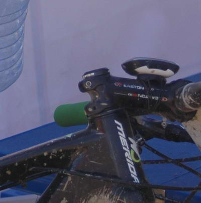

По глазомеру будто влепил все 35 градусов. Может здесь кто-то ему объяснит, направляя на путь праведный, что так ездить на найнере неудобно, неестественно, да и вообще "не в лучшую сторону, как для кк" (с), он же "шоссерит" (с) и все такое... человек отстрадал сезон, а так и не понял :p
Так а ти глянь, він же вже цей велосипед продає. Видно "нє катіт" і він до цього дійшов сам через муки особистого досвіду.

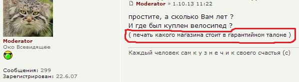

А может... *oops* "печать какого магазина стоит в гарантийном талоне" (с)?!
_печать какого магазина стоит в гарантийном талоне.JPG (37.7Кіб)Переглянуто 4406 разів
Да я ж уже обьяснял... рецепт прост: наращиваете +10-20-30 см роста -> садитесь снова на найнер с обычным рулем/выносом -> все норм :p
