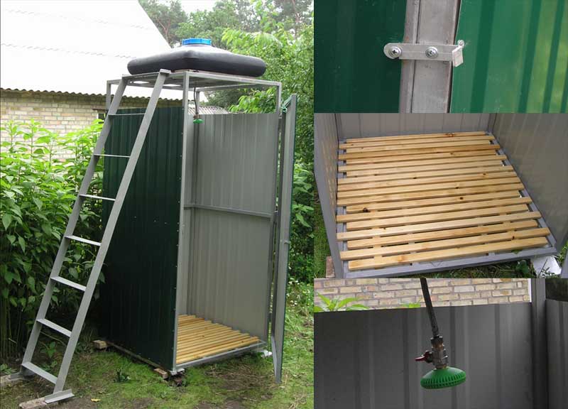

Обшивка внутри не предусмотрена. Усложняет, утяжеляет, удорожает, ухудшает высыхание проветриванием......Принимаем заказы на изготовление под ключ и не под ключ... Можно воплотить самые "дикие" фантазии заказчика. Более бюджетный вариант- с полиэтиленовой занавеской.
:grin: Следующие фото будут представлены в полной сборке.

Это ж зачем, чтоб утепление с отоплением провести? :grin: Ну, ладно, скажу проще - конечно не буду. Сам же сказал - красиво. Лист обшивки в производстве окрашен с двух сторон (светлосерый внутри), каркас тоже окрашен, так что вид внутри не хуже чем снаружи. Из отделочный работ - пол (осталось пропитать олифой и будет готово), крючки/шпингалеты на дверь, установка бака с душевой лейкой и полочки в углу. Вобщем по мелочам.
Видел на трассе кабинку продавали из тонкого жестяного профиля с занавесками по кругу. За все удовольствие просили 3500 грн. Конструкция неплохая конечно, но как по мне жидковата даже с пустым баком, а ежели туда еще 140 л воды налить? Ну и дорого, как для занавесочек. Вобщем ни в какое сравнение с моей душевой кабиной ни по жесткости, ни по эстетичности.

Изготовление чудо-душа подходит к завершению. Трапик (полик) в процессе высыхания ( пропитка олифой с последующим покрытием яхтным лаком). Приспособлена сьемная металлическая лестница для обслуживания резервуара. Общественности будут предоставлены фотки... :Yahoo!:

Сегодня состоялся торжественный ввод в эксплуатацию сей конструкции. Фото законченного изделия прилагаются :)

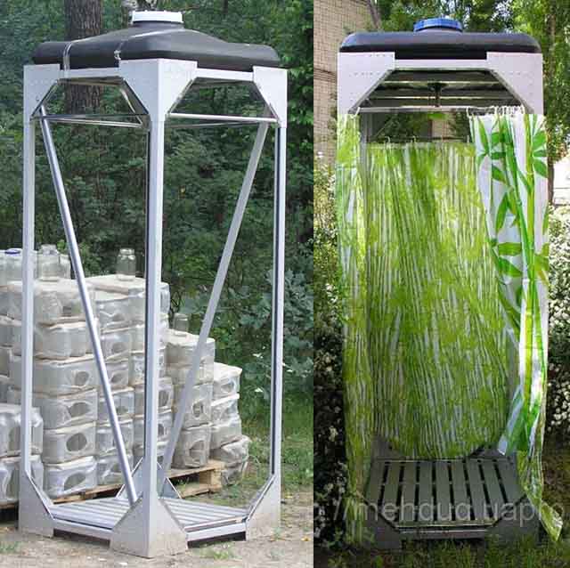

Когда ехал - надыбал на трассе альтернативное изделие (слева можно рассмотреть конструктив, справа - полностью в сборе).
Просят за сие чудо 3 500 грн. Честно говоря не впечатлило: конструкция жидковата, стойки дребезжат и раскачиваются если слегка шатнуть кабину даже при пустом баке. Что будет при 140 л воды над головой даже не представляю. Кроме того шторки... :( тут, конечно кому как, но за такие деньги...

По-Моему законченное изделие как-то криво стоит.... :V:
А по моему ровно, что на глаз, что на ватерпас. Другое дело, что грунт не идельно горизонтален, да еще может ракурс такой, что создается впечатление, что конструкция крениться вперед.
На мягком грунте, без фундамента, только введено в эксплуатацию.... :grin:
Критикан Вы. батенька...
