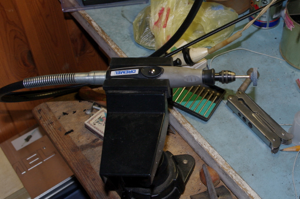

Поскольку "крутых" ножей не имею (самое крутое это кизлярский "байкер" и лизермановский мультитул с ебея - их пока точить не нужно было), то точу так:
- гибкий вал от бормашинки зажал в тиски, поставил китайскую насадку, самые низкие обороты и вперед. Лезвие вертикально, ход вала на меня.
Спец точилку куплю тогда, когда ее стоимость будет в 3-4 раза ниже стоимости ножа. Иначе мне проще купить новый нож. :lol: А арсенал и раритеты дома не держу. :no:
