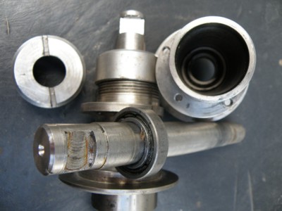

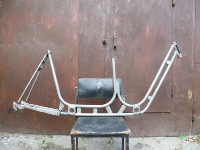

lemba
Повідомлень:176
З нами з:2.7.07 13:41
Звідки:Академгородок
Re: Помогите реконструировать тандем
Повідомлення lemba » 28.7.09 17:45
Вот фото "отбитой" от краски рамы и фото каретки
Вес рамы 4,5 кг , но буду перевешивать.Взвешивал старыми ручными весами так что возможен перекос.
Минус кареток вижу только в одном-- вес. А так вечные
Повідомлення M i k » 28.7.09 20:37
Рама - винтаж полнейший! По поводу шатунов мучительно витают мысли о кузнеце.... :)

lemba
Повідомлень:176
Повідомлення lemba » 28.7.09 21:10
С ними все шикарно. Это по сути единственная деталь которая будет просто вымыта и смазана
