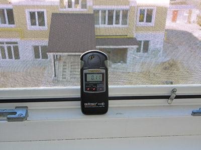

Свеженькое фото для любителей йода зелёнки :). Между Ирпенём и Бучей
Зы, кстати, у кого есть дозиметры, делайте фотку и пишите в каком районе сделана.ЗЗЫ. Данные в микрозивертах, в миллирентгенах это будет 0.01265 (мР) Конвертер тут
21 век на дворе, а на форум можно фотку всего до 100 кБ загрузить!!! А если давать ссылку с другого ресурса то фотка на монитор не влазит! Глюки?
Irpen 18 00.jpg (63.84Кіб)Переглянуто 4016 разів

Друг только что отписал в скайпе: 0.020 Мр/ч

если столько мегарентген в час, то мы уже все умерли :ROFL: (не путайте обозначения, а то дольная приставка становится вдруг кратной)
Мр/ч - мегарентген в час (дочитать не успеете)
мР/ч - миллирентген в час
мкР/ч - микрорентген в час
Лечась в интернете можно умереть от опечатки.
