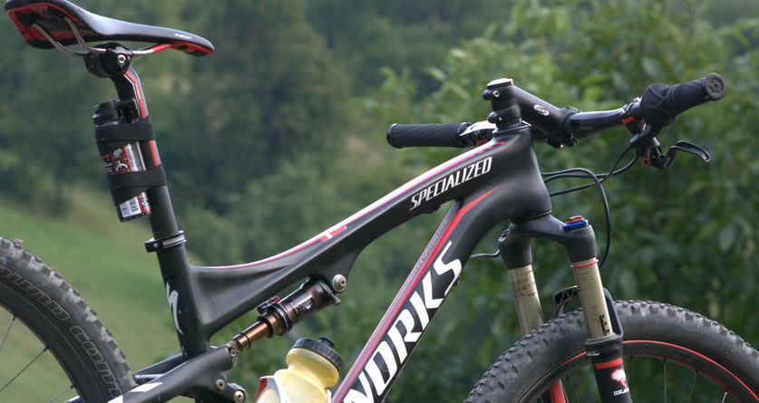

Вот тут есть описание и фотки вела Симахи
В описании синтас -6, но стоит ввв "перевертыш".
VooDoo
Повідомлень:3571
З нами з:22.3.04 20:36
Re: посадка 26 vs 29
Повідомлення VooDoo » 1.10.13 09:26
По глазомеру будто влепил все 35 градусов. Может здесь кто-то ему объяснит, направляя на путь праведный, что так ездить на найнере неудобно, неестественно, да и вообще "не в лучшую сторону, как для кк" (с), он же "шоссерит" (с) и все такое... человек отстрадал сезон, а так и не понял :p
