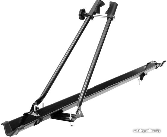

Не зовсім зрозуміло.
Якщо тільки для перевезення на дачу, то навіщо замки?
Вкрасти можна з любого кріплення, якщо залишите без нагляду.
Шум від квадратних на швидкості більше 100 досить сильний, але якщо питання до дачі, то можна пережити - музику голосніше зробите.
Аналогів Тюле повно - з адекватним підходом будуть безпроблемно працювати багато років.
Посилання не даю - прогуглити по назві картинки сподіваюсь зможете.
Велокрепление Peruzzo 314 Top Bike.jpg (27.44Кіб)Переглянуто 2730 разів

veloOFFline
Дякую за вiдгук!
Справа в тому, що здебiльшого велосипед перевозити буду саме на дачу. Ну, може ще кудись. Але те вже зрiдка.
Але по дорозi на дачу буває так, що треба під'їхати до супермаркету, щоб купити харчів, або ще щось.
Здебільшого це відбувається вдень. Раніше траплялося скуповуватися і вночі, то коли супермаркет МЕТРО працював цілодобово.
От і міркую собі - наскільки актуальні будуть замки.
Дякую за посилання на Peruzzo 314 Top Bike. А якщо вони за ціну в 839 грн. комплектуються ще і замком, то це дуже цікава пропозиція.
Ще раз дякую за відгук!
