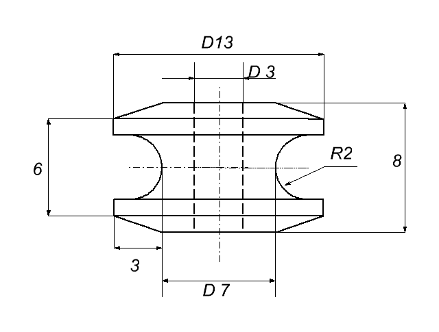

надо сделать вот такие колесики из капролона или бронзы. лучше из капролона..
штук 10

сомневаюсь что они уговорятся сделать 10 роликов по 13 мм, но я их спрошу ;)
тут мне сегодня один токарь в гаражах поблизости обьяснил, что основная проблема - на большом станке эти ролики не выточить без изготовления инструментов и нуже станок поменьше...
ну а инструменты им видать влом делать. это уже третий токарь который откзал с формулировкой "сильно маленькое".
На большом станке ролики золотыми обойдутся, кушает большой станок тоже прилично.
Из инструмента нужно только резец фасонный сделать чтобы полусферу выбрать, это несложно, просто потом такой резец под другие задачи сложнее использовать.

точность 0.1-0.2
точность повторение не нужна.
это ролик для веревки(для блока на виндсерфинг летучку).
но как оказалося он шибко маленький для больших станков, в результате озвучиваются цены порядка 30 грн штука при заказе 10 штук. я просто купил блоки стальные по 16грн штука и вытащил оттуда ролики из нейлона(два).
Нормальная цена, кстати. Я бы за меньше не взялся. Если вручную делать, то по времени 10 штук займет, ну, в 8 раз дольше, чем 1. А работа действительно мелкая и геморная, особенно если капролон.

ну. хзю смотря как делать. можно взять кусок стали,даже не обязательно закаленой, сделать четко под выемку полукруглый резец - 10 минут. и вырезать. еще минуты 2-3 на каждое изделие. ну может сейчас такие цены. у меня нету щас станка.
https://www.youtube.com/watch?v=fnITYDDDqt0
Идея примерно та же - сделать серию за один проход.
Тут специфика разве что в том - сверла такого размера подходящей длины может не оказаться чтобы всю серию одним махом взять и нужно было бы разбить на несколько частей.
Ну и, где капролон, там и текстолит впишется.

ну такие проще. у меня был заказ на колесики с шириной 8 миллиметров. сказали надо специальный резец сделать. но влом.
либо 100 штук либо 30 грн штука)
А я не зря сказал "особенно если капролон". Нельзя вот так просто взять и наделать в капролоновом прутке полукруглых канавок по всей длине - его ведет, канавки получатся разной глубины. Придется для каждого ролика заново закреплять заготовку, чтобы торчал кусок одинаковой длины, и повторять все операции последовательно. Разве что просверлить сразу на всю длину можно, да и то не факт.
Лучше использовать фторопластовую заготовку.
А внутреннее отверстие можно отсверливать сразу на 3-4 детали.
На всю длину сверла, вставленного в патрон конуса задней бабки.
Токаря не взялись сделать потому,
что просто кому-то жалко было поганить отрезной резец под радиус.
Или не было подходящей заготовки, что скорее всего.
Ведь тащиться через весь город за материалом - влом.
А продадут целый пруток от 3 до 5 метров.
И что потом с ним делать?
А таких блох, и на громадном станке 16К20 спокойно можно наточить за 15 минут.
Допуски то позволяют с головой. :robot:
Самое главное, чтобы кулачки в патроне не сильно били.
Зачем сверлить на всю длинну? Засверлил 5мм и поджал центром
Чтобы не делать лишних операций.
Менять цент на патрон в задней бабке - это потеря времени.
Бабку перемещать дважды надо, чтобы произвести замену.
Особенно задалбывает, если задняя бабка не на воздушной подушке, и её тягать надо в ручную.
