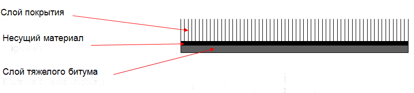

вроде вот так:

Re: Ковролиновая плитка.
Повідомлення meral » 16.3.12 23:50
ну хрен его знает.ты ж толщину и вязкость не можешь сказать. надо попробыват на гильйотине для бумаги. если не будет прилипать, то справится. если будет прилипать то искать гильйотину для жести/стали, и пробывать на ней.
и если на бумажной работает, то скорее всего уйдут пара ножей для нее.
я бы взял образец и попробывал в какомто центре по переплету или в типографии(если согласятса)
гилйотина для стали около 500баксов.вес 70 кг(проще привезти к плитке чем плитку к ней). можно найти в аренду и попробывать.
для бумаги обычно дешевле.

Den Luna
Повідомлень:1450
З нами з:27.10.09 19:59
Skype:Den_Luna
Звідки:5-та просіка
Повідомлення Den Luna » 16.3.12 23:54
гилйотина для стали около 500баксов.вес 70 кг(проще привезти к плитке чем плитку к ней) для бумаги обычно дешевле. в вашу суму влаживается.
Спасибо. в понедельник дам задание пусть ищут.
Повідомлення meral » 16.3.12 23:56
выглядит вот так
http://tapcoint.ru/catalogs/giliotiny/m ... ter_mg#pop
погрешности порядка пары милиметров. если к ней коробочку из брусков деревяных собрать. типо чтоб вставлялося четко на 580мм.
токо лучше сначало гдето найти чтоб дали попробывать или в аренду;)
ато плитка разная бывает, может и не получится.
если получится более-менее устойчиво, то расходники точильный камень, бензин(для отмывания кусков битума каждые 10-20 плиток), работник из расчета минута на 3-5 плиток.врядли вы убьете лезвие.
или вот
http://bestprint.ua/p2003439-rezak-ideal-1058.html
но скорее всего лезвия будут убиваться.
