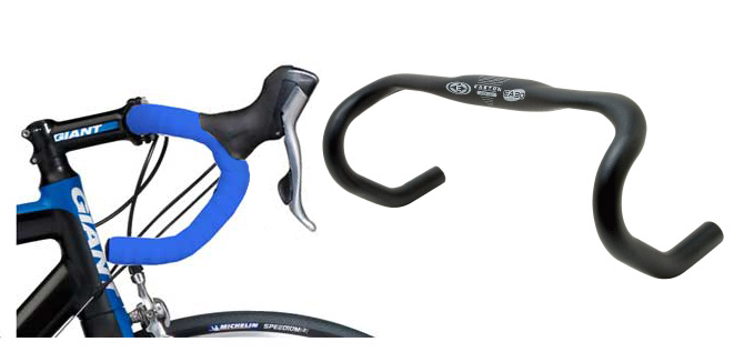

А вот так как на картинке можно монетки поставить? Вроде как и нижний хват удобный и сила нажима на тормозную ручку с верхнего хвата сильнее чем на картинке 2
и как быть, к примеру, с таким рулем Easton EA30 Wing если установить его как на картинке 1 то "крыло" будет не параллельно земле а будет направлено вверх :duma:
bar3 копия.jpg (88.45Кіб)Переглянуто 5614 разів
TIGOR
Повідомлень:4881
З нами з:24.3.06 20:17
Звідки:Киев, проспект Победы
Re: Ламерский вопрос о ширине руля
Повідомлення TIGOR » 28.1.11 06:03
Ну, во-первых велосипед - не самолёт.
И руль выставляется не параллельно "крылу".
Крыло ведь сделали не для создания подъёмной силы. :eek:
Не забывайте, что под "крылом" у вас ещё четыре рубашки лягут под обмотку (по две с каждой стороны).
И "крыло" уже не будет крылом, а только овалом.
Рули делятся (по виду загиба баранки) на классические и анатомические (с изломом в нижней части).
По установке руля:
В данном примере на рисунках анатомический руль.
Так вот, его нижняя часть должна быть горизонтальна или чуть-чуть задрана вверх, как на рис.1.
Когда надо будет ускоряться за низ руля, кисти должны быть параллельны рукам, если гонщик не сидит в более глубокой пасадке за низ руля с согнутыми локтями.
По установке ручек:
Если смотреть на руль сбоку, то верхняя часть руля должна быть горизонтальна,
а ручки установленные на нём должны подниматься вверх.
Чтобы кисти при тряске на дороге упирались, а не сползали по ручкам.
Нижняя часть рычага тормозных ручек, если руль поставить на плоскость, должны быть выше плоскости на 15-25 мм в зависимости от геометрии руля.
Все предельно просто. #diablo
Сложите кисти рук, как у богомола, вывернув кисти вниз, и попробуйте ими поманипулировать,
а затем проделайте тоже самое с прямыми кистями и поймёте разницу.
