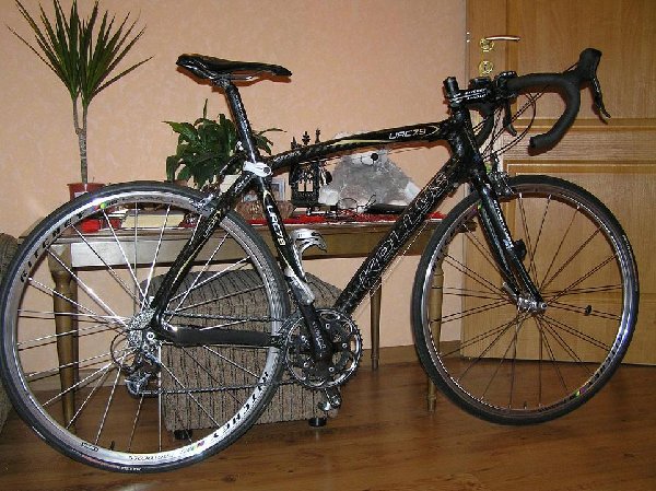

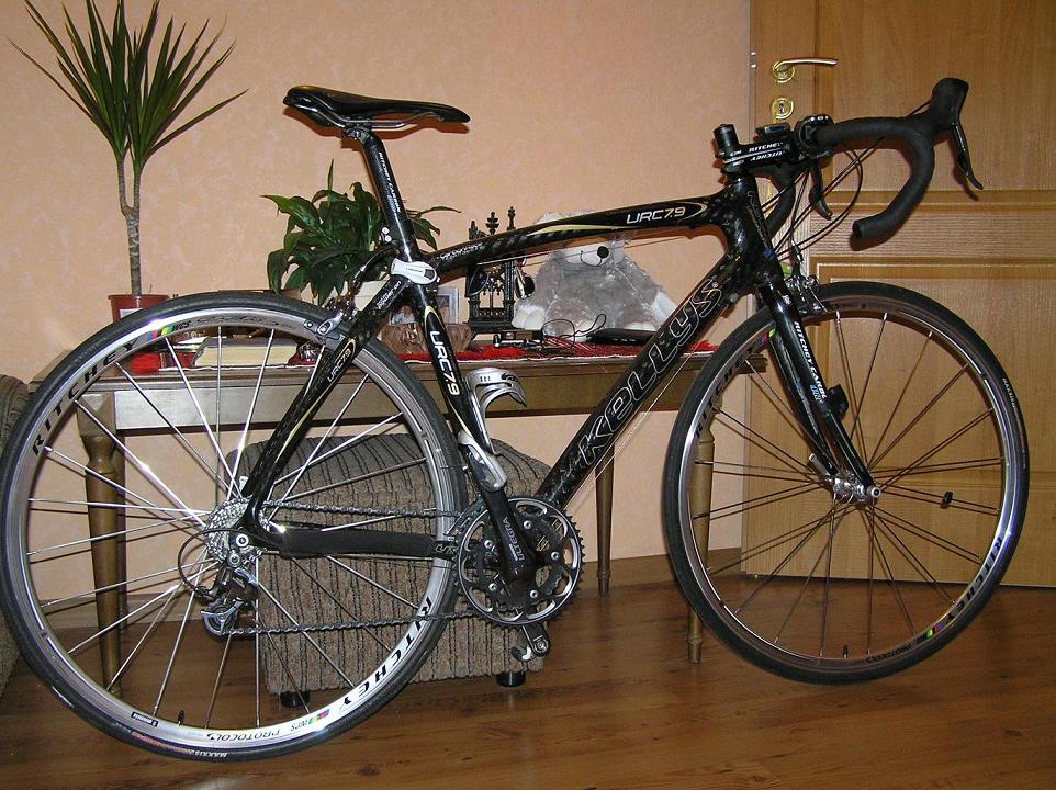

пожалуйста :) Kelly URC 7.9. 2008 года
(комплектация здесь - http://kellys.com.ua/bike.php?b=kellys_ ... =URC%207.9 )
поменял осенью колеса - Ritchey WCS Protocol.
Вот фото...
Подскажите, есть ли смысл менять алюминиевый руль на карбоновый. сейчас ширина 46см. мне кажется,что можно попробовать уже....

Лёлик, не вникся в несколько моментов:
1. Необрезанный шток вилки
2. Носик седла вниз
3. Седло очень вперед выдвинуто. Может лучше глагол с меньшим оффсетом.
4. Защита на пере
Почему так? Ведь эстетику портит ;)
На счет руля...
46см это где-то для ТарАса, но профики, как правило, любят рули по уже - пробираться в пелотоне проще и аэродинамика чуть лучше, но мне нравятся широкие рули.
Карбоновый руль - если есть возможность, почему бы и нет? :)
Кстати, есть новый руль Ричи Про (Алю) 42 см.
Отдам за символические деньги чтобы только не валялся без дела

1. Надо обрезать - все никак руки не дойдут...
2. Да носик - чуть опущен.. сильно давило на промежность - так ездить комфортнее... возможно надо попробовать другое седло.
3. Согласен. Вынос длинноватый. (вроде 120мм). Хотя к растянутой посадке уже привык.... Вынос Ritchey WCS Axis поменял бы на такой же чуть короче.... может 100-110мм.
4. Защету поставил вынуждено (я привык :)) иногда била цепь по раме...
На счет руля - у меня сейчас как раз ричи про. :))

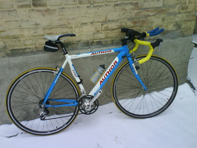

Вес в районе 12кг, если довешать всякого-разного:мигалки,насос,то 13 будет. Комплектация так себе. Ближе к весне сделаю обновку оборудования , но багажник ставить не буду. :)

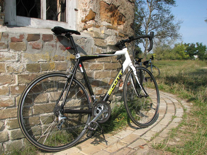

Scott Speedsters 50, сток.
Для общего развития. По лесам больше люблю.

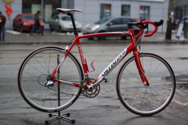

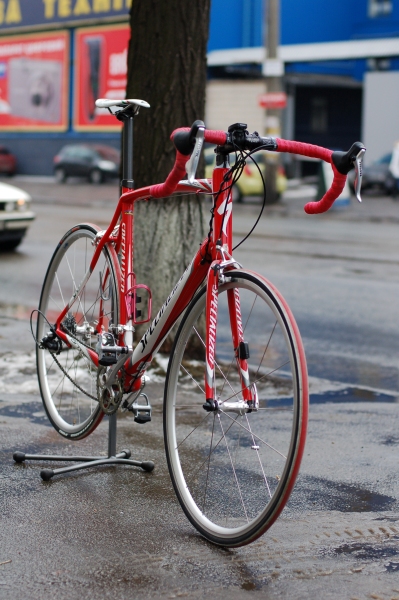

мой вел SpecializedTarmac pro sram rival all , wheels shimano r560 , пер переклюк и педали 105.

soling
Добрий ровер, маю два питання:
1. ланцюг занадто провисає, не задовгий?
2. що за кабель іде від керма до каретки? каденс?

ParadiZe Фотка красивая вцелом (безотносительно вела). Что энто за башня не помнишь?

Похоже просто лапка натяжиля стерлась в 0 :)
МАВР Зачетные крокодилы пора экспорт налаживать :)
Скот и Спеш какие-то нереально высокие :duma:

У скотины ростовка 58.

1.Провисает потому что спереди сзади сброшено на малые звёзды(чтоб снять напряжение с пружин итд),когда в рабочем положении -тогда всё ок ничего не провисает
2.Кабель действительно идёт на датчик каденса.
там седло ещё красивое prologo colnago, с трефами итд :) чуть позже сфотаю
Вел действительно большой 61см , у меня 195см роста
