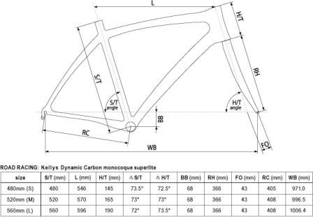

Согласно fit calculator, на мои параметры рекомендуется рама со следующими параметрами
  • Высота подседельной трубы (Seat tube range c-c) - 56 см
  • Длина горизонтальной трубы (Top tube length) - 55 см
Производитель выбранного мною велосипеда предлагает варианты:
Я склоняюсь к размеру L, манагеры подсказывают, что более длинный велосипед не критичен, можно подрегулировать выносом. Что скажут уважаемые форумчане?

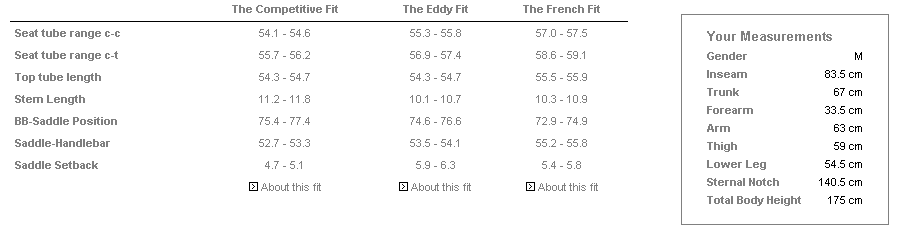

Measurements
Inseam: 86
Trunk: 62
Forearm: 36
Arm: 67
Thigh: 62
Lower Leg: 57
Sternal Notch: 147
Total Body Height: 179
Если надо - переведу на русский. Данные в сантиметрах.
Насколько я в курсе самые важные из них это Insteam - длина ног(до промежности) и непосредственно рост Total Body Height.
Ну и наверное стоит отметить что у меня небольшой стаж веловождения (3 года)

Я скажу так... Если есть выбор: брать раму меньшую или большую, то советуют брать большую. Однако, моё мнение другое... Иногда, если длина верхней трубы рамы великовата (как в моём случае), найти столь короткий вынос проблематично (более длинный найти обычно легче). Кроме того, Fit Calculator иногда показывает странные результаты (видимо он рассчитан под некую стандартную геометрию рамы). Более того, в моём случае Fit Calculator насчитал вот что:
Fit Calculator Results
В то же время, геометрия моей рамы (размер М) выглядит так:
Невооружённым взглядом видно, что высчитанные Seat tube range гораздо больше реальных, хотя я точно знаю, что рама для меня чуть великовата. Что касается длины посадки, то если бы Fit Calculator всё верно посчитал, эта рама идеально подходила бы мне со стоковым выносом 110 мм. Однако, в действительности вынос должен быть сантиметров на 5 короче. Почему? Да потому, что гибкость нижней части позвоночного столба у меня плохая, и потому при удлинении посадки таз начинает наклоняться относительно седла несколько вперёд, из-за чего точка приложения максимальной нагрузки на седло смещается на его носок. Как следствие, это приводит к болям в пояснице и быстрой утомляемости, когда тело максимально вытянуто. Что из этого следует? Раму нужно мерять, и если ты не прибегаешь к услугам спортивного врача или тренера, на поиск оптимальной посадки могут уйти годы! Ну и самое очевидное: Fit Calculator не учитывает индивидуальную способность позвоночного столба принимать естественные изгибы в характерных областях.

Подбираю шоссер. Есть подходящий по обвесу и цене с етт 57
Мои параметры
Inseam85 Cm
Trunk64 Cm
Forearm36 Cm
Arm72 Cm
Thigh60 Cm
Lower Leg59 Cm
Sternal Notch154 Cm
Total Height188 Cm
(вот такой коротконожка)
На competitivecyclist вот такие параметры
Top Tube Length 57.7 - 58.1 Cm
Seat Tube Range CC 56.2 - 56.8 Cm
Seat Tube Range CT 58 - 58.4 Cm
Stem Length 10.6 - 11.2 Cm
BB Saddle Position 81.1 - 83.1 Cm
Saddle Handlebar 56.4 - 57 Cm
Saddle Setback 4.8 - 5.2 Cm
Seatpost Type Setback
Попробовал на mtb выставить так седло 81.1 - 83.1. в нижнем положении шатуна надо свешиваться немного чтоб педаль вщелкнуть )) и когда кручу жопа виляет)) (обычное положение 78-79)
Подойдет ли он мне 57 шоссейная рама или надо брать больше ?

Выдало при моем росте 183.
Top Tube Length 55.8 - 56.2 Cm
Seat Tube Range CC 55.7 - 56.2 Cm
Seat Tube Range CT 57.4 - 57.9 Cm
Stem Length 11.6 - 12.2 Cm
BB Saddle Position 75.9 - 77.9 Cm
Saddle Handlebar 55.3 - 55.9 Cm
Saddle Setback 6 - 6.4 Cm
Seatpost Type Not Setback
Возникает вопрос: на интересующем меня велосипеде в размерной сетке есть М/L c размерами Seat Tube Range - 53cm и ЕТТ- 56cm. Важны ли в данном случае 3 недостающих См на подседельной трубе или же больше внимания обратить на ЕТТ при выборе? Байк, скорее всего, буду заказывать, не сидев на оном.
Отмечу, что сейчас катаюсь на ХL крос кантри, который по всем параметрам мне вроде как великоват, но при этом очень удобен.
Пасиба.
