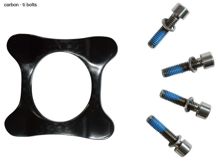

спасибо за объяснения, но еще такой вопрос под руль 26.0 станет вынос 25.4 и если да то на сколько хорощо?
Hellrider
Повідомлень:1856
З нами з:10.11.06 16:41
Звідки:Киев, лесной массив
Re: много вопросов чайника philips
Повідомлення Hellrider » 8.8.11 22:27
Не знаю, где ты отыскал такой руль, но вынос 25,4 должен нормально стать, если у него обычная скоба под два или четыре болта, которая полностью снимается. Пример такой скобы приводится на рисунке.
Oval R900 Carbon Bar Clamp

Повідомлення vile.gnus » 8.8.11 22:36
Юра правильно подметил, что все нормальные рули давно делаются с диаметром 31.8, а 25,4 и 26,0 - дистрофические извраты для weightweenie
но если найдешь таки руль на 26.0, лучше таки поискать вынос 26.0, если руль карбоновый. алю - пофиг
где нашел? в посте выше! там написано ув. "vile.gnus", что рули бывают 25.4,26.0,31.8.
