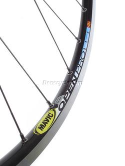

Оптимально: Shimano 5500 + DT Competition 1.8/1.6 + OpenPro (CD) - достаточно доступно и практично, с низким весом.
(Скорик на втулках ДА, Ободьях ОпенПро СД собрал вилсет 1,56кг)
на openpro 32 спицы и нет аэродинамики. не предназначены ли эти ободья для циклокросса?
ВЦС протокол... видел 3 или 4 разбитых втулки.
Кста да. проскакивали жалобы на надежность на roadbikereview. хотя хвалят хорошие скоростные свойства.

... на openpro 32 спицы и нет аэродинамики. не предназначены ли эти ободья для циклокросса?
MAVIC Open Pro был актуален и востребован спортсменами среднего уровня до 2005 года, и был лучшим в своём классе, пока не появились более дешевые но тяжелые колёса (Aksium Race), собранные заводским способом. И не изменился конструктивный подход производителей к шоссейным колесам, которые стали уделять внимание аэродинамике.
Хотя, если в Open Pro просверлить 18 или 20 дырок, то обод покатит...
Чудес не бывает, чем меньше в колесах веса, тем они более уязвимы для деформации...
На Open Pro (из конструктора сделай сам) собирались легкие прочные колёса (у самого сейчас осталось четыре не собранных колеса).
Два обода: 2*440 грн. = 880 грн.
Втулка передняя Ultegra: 285 грн.
Втулка задняя Ultegra: 585 грн.
Спицы + ниппеля 72 шт.: 2*72 = 144 грн.
Набрать в три креста и отрихтовать можно самостоятельно.
Итого получаются колеса: 1894 грн. (что до недавнего прошлого соответствовало 379 $)
И народ сразу начинает задумываться, а не купить ли колеса Shimano:
колеса WH-RS10 за 1274 грн. или колеса WH-RS20 за 1742 грн.
Для циклокросса покатит даже стартоновский обод с трубкой 30 мм с кроссовым протектором, не говоря уже об Mavic Open Pro. Хотя Open Pro - шоссейный обод. Самое главное, чтобы твоя рама позволяла поставить более толстый борт (у меня 26 мм борт уже затирает по вилке) и не ставить борт большего диаметра, чем рекомендует производитель на данный обод...
А дальше всё зависит от стиля и профессионализма езды. Fint за прошлый сезон умудрился убил два высоких, пистонированных кроссовых обода с баллонами на 35 мм. В этом году у него статискики нет, мало наездил... 8)

Заводские колеса нижнего уровня... не, батенька! И это напишут на любом адекватном форуме.
На ВВ или роадбайкревью лучше вообще не поднимать обсуждение данного сабжа.
Во-первых, из-за малого кол-ва спиц их придется "перетягивать", выходя куда выше рамок натяжения в 90 кг, что особенно негативно скажется на ободе. Стыки ободьев несварные и используется не такой износостойкий материал, а обычный Al6061 (сравнительные свойства разны ал сплавов легко найти в интернете).
Во-вторых, полная непрактичность сабжа в случае поломки. Элементарно найти подшипник нелегко, а грязезащита фиктивная - одна пластмасска. Со спицами уже проще.
В-третьих, когда ставишь заводской вилсет в станок... Плакать хочется. Биение во всех направлениях.
Про то "накат"
Если очень напрячься, то можно Опен про найти на 28 отв, но зачем?
CD - это гальваническое покрытие на поверхности алюминия. Предает очень прикольный внешний вид и СУЩЕСТВЕННО уменьшает износ от колодок.
Позвольте мне понинтересоваться чем измеряется аэродинамика?
Хотите аэродинамики - берем ZIPP по очень много $ и радуемся, остальные производители делают "аэродинамически" ободья, но в тестах ZIPPу проигрывают вчистую.
___
За свои новые колеса отдал менее 400 уе (на ДА втулках ), вес менее 1.6 кг. Причем отличная ремонтопригодность и практичность.
Для кросса обычный стартоновский обод?! Эм...
Если использовать низкоуровневые вилсеты с плохой грязезащитой - устанете их ремонтировать, в циклокроссе малотого, что грязь месишь шо дурной, так еще через бревна прыгай, по камням гасай. Специальные препятствия сооружают для зрелищности, трассы водой размывают...
Когда гоняли то для тренировок мы использовали только самосборные колеса, они выживали по 2 сезона (это где-то 50К км - дальше стирался обод), а вот заводские вилсеты (GIPIEMME, Campy) не всегда выживали 2 соревновательных сезона, т.к. из-за перетянутх спиц обод полность деформировался.
(с) Скорик
Это ты про Aksium Rase?
Если ты правильно прочилал тему...
Сергей спрашивает, какие колеса ему нужны для поездок на ТК или ДК?
Собранные на ободах Mavic Open Pro за 400 у.е. или колеса Mavik Aksium Rase за 250 у.е.подойдут?
От сюда и пляши...
Open Pro (флагман в ободах Mavic) - дороже в два раза, легче на 250 грм., имеют большую боковую жесткость за счет большего количества спиц. Я буду использовать сам (когда соберу), как спортивные колеса для любительских соревнований, хотя они уже морально устарели.
Aksium Rase (идут уже собранные с завода) - дешевле в два раза, тяжелее (соответственно жестче обод), более аэродинамичней (хотя и свистят при 50 км/ч), на промподшипниках (для тех кто не умеет регулировать конуса)... что ещё надо для поездок за город по шоссе.
Сам на Aksium(e) проехал 20 000 км, пока гребанные автомобилисты не убили...
Сейчас поставил колесо "VUELTA Life" за 600 $ - ощущения те же что и на Aksium(e). Принял решение заказть новые обода и ремкомплект на эти колеса. Только на Mavic Aksium Rase разные спицы в 2007 и 2008 году идут, потому что в модели 2007 года стоит широкий фланец и пыльников вообще нет никаких...
А сервис по Mavik(y) скоро будет, и проблем с подшипниками отомрут сами сабой.
Я вообще не понимаю о чём дискуссия?
Open Pro - это следующий ценовой сегмент, и сравнивать его с Aksium Rase нельзя.
Они (новоиспеченные чайники-любители) сейчас точат втулки Sora на Alexrims DA22 или 550 (500-е) колеса Shimano.
Поэтому, для них каждый новый комплект колес более лучшего качества, а тем более MAVIC - уже за счастье... 8)

Сравнение идет с Аксиум? Хм... решил, что Mavic Equipe = Ксайриум Эквип. :( Даже если так, рассмотрим вариант "конструктора" с точки зрения цен:
ОpenPro = 110$ (пара)
Shimano 5500 = 80$ (комплект)
DTSwiss Competition = 60 $ (2 комплекта) Если вес человека позволяет, можно тот же Сапим лазер брать.
___
250 $ ;-)
А вообще Скорик с его пятизначными зарплатами с жиру бесится, покупая DA, зачем они нам? Ведь старое 105 (не 5600, которое сейчас актуально) работает не хуже и весит не намного больше :D
Колеса на втулках с промподшипниками "гуляют" по оси.
Сравнивая аэродинамику колес с 32 и 24 спицами, можно упомянуть, что на 40 км разделке вариант с меньшим кол-во спиц выигрывает этак секунд 10...20, при условии одинакового веса.
Хотя, согласен, - Аксиум 2008 достаточно неплохой вилсет ;)
То есть:
  • Shimano 105 (FH-5500) hub w/ steel cassette body
    Skewers included
    Wheelsmith Double-Butted 2.0/1.7mm (14/16 gauge) stainless spokes
    SpokePrep on spoke threads
    Artisan built, entirely by hand.
    Mavic Open Pro rims 32 hole, machined side walls, double eyeleted
    Spacing (F/R) - 100mm / 130mm
    Compatible with SRAM or Shimano 8, 9 or 10 speed cassettes
    Spokes/Lacing (F/R) - 3-cross
    1020g rear / 814g front weight
за, предположим, 250 уе - оптимальный вариант для ТК-ДК?

Аксиум бывают модели только 06 и 08 (Mavic-tech.com)
Это вес с эксцентриками?
Втулки 144 / 314 грамм
Ободья 435 * 2 грамм
Спицы с Ал ниппелями 410 грамм
~ 1740 грамм.

по моему скромному мнению, рулят вилсеты, а самосбор фтопку.
Являюсь владельцем топового вилсета от Хиро и не разделяю твоего "писания кипятком" от этого производителя…
Колеса поставляются с перетянутыми и раслабленными спицами, поскольку не так педантично все просчитано в конструкции. Угробленых вилсетов Хиро в прошлом году 4 пары видел, везде умирали именно ободья, т.к. делаются они из дешевого сплава и битую дорогу вообще не держат, и даже не говорю об ударить колесо - умрет мгновенно.
И любой дешовый производитель имеет такие же проблемы, а качественный продукт всегда стоит соответственно.
Самосбор - лучший вариант по всем параметрам. Начиная от веса и заканчивая деньгами.
Идеальный вариант для наших дорог:
Ободья СХР 33, 28 отв.
Втулки DTSwiss 240
Спицы DTSwiss Revol. w/ Alu nippels (forward – radial, fear – 2 cross)
Бюджет около 350€.
Актуальный вес до 1.6 кг.
Такую пару легко и просто ремонтировать, если умрет обод, всегда можно повторно использовать втулки и спицы ТОЖЕ! В заводских вилсета при смерти любого из элементов – колесу смерть.
Втулки DT 240 – вообще идеал втулки, тот же Dura-Ace 7800/7850 не дотягивают до ДТ ни по качеству работы, ни по весу (вещи эксплуатировал, знаю все в деле, а не с отзывов на левых форумах).
Ободья СХР 33 – жесткие, накатистые, износостойкие. Да, тяжелее ОпенПро на 30 грамм, но эти 30 грамм того стоят.
Спицы… даже не требую комментария. 310 грамм весит комплект (280/292 мм).
Бюджетный вариант для наших дорог:
Ободья СХР 33, 32 отв.
Втулки Shimano Ulterga 6500
Спицы Sapin Race
Бюджет до 150€.
Актуальный вес до 1.75 кг.

Є питання, чого вартує отака комбінація:
Втулки
- передня: Heylight (63 гр.) 28
- задня: Heylight (252 гр.) 32
Шприхи: Sapim CX-Ray
Ободи: Mavic CXP33
Колесо переднє важить 672 грами, заднє 871 гр.
Більше інфи немаю. Дуже хотів б почути щось на рахунок втулок. За вілсет просять 250 євриків. На даний момент стоять аксіуми, але хочется чогось приємнішого. Виглядають нові колеса отак:
Друге питання, що думаєте про колеса?

Мавик Аксиум продай и оставь сете этот самосбор.
