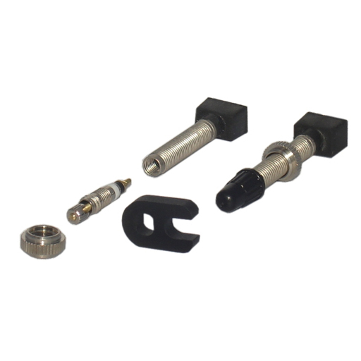

Итак, вчера вечером я сам исполнял роль барана, глядящего на новые ворота. :dash2: Получилось очень реалистично. :p В комплекте с колёсами шли удлинители вроде таких:
Tufo Presta valve extension
К ним шёл пластиковый ключик, как вот этот:
Presta valve extension remover
И никакой документации. :58:
Естественно, что резьба внутри удлинителя не накручивается на ту резьбу, куда одевается колпачёк золотника. Потому, что она другая.

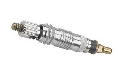

Оказалось, что некоторые золотники Presta имеют съёмный сердечник с клапаном. Как вот этот:
Tufo Presta replaceable valve core
Обратите внимание на лыски под пластмассовый ключик, присутствующие на той резьбе, куда накручивается колпачок. Такой разборной золотник Presta крупным планом выглядит так. Соответственно, если сердцевина золотника съёмная, мы её выкручиваем:
А на её место тонким концом вкручиваем удлинитель (резьба подойдёт). Затем в оставшийся свободным (широкий) конец удлинителя мы вкручиваем сердцевину золотника с клапаном. Вот так:

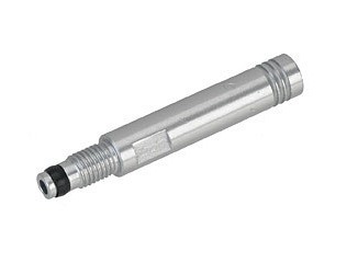

Про удлинитель приведённый выше понятно, а что за это такой удлинитель? или это не из нашей темы?
Lelik
Повідомлень:841
З нами з:15.9.05 09:17
Re: Колеса с высоким профилем
Повідомлення Lelik » 30.6.11 14:03
У меня точно такой. Откручивешь полностью нипель на камере, накручиваешь этот удлинитель ( желательно что-то подложить при накручивании - резиночку маленькую), зажимаешь и качаешь обычным насосом...
