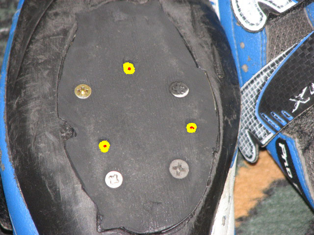

Хто на яких шипах їздить на шосейнику , всмислі на плаваючих де шип рухається чи де заблокований з 0 градусів ходу? Які переваги одних і інших?
І ще таке: які шипи підходять до таких ботінок як на фото ?
Наперед дякую :)

чтоб понять какие шипы подходят, необходимо видеть не цвет-фасон туфлей, а крепежные отверстия на их подошве. Если крепление состоит из трех ответстий, то подойдут любые распространенные у нас шоссейные шипы (Лук, Шимано). Сам катаюсь на черных Лук (0 град. свободного хода). Катал на серых, не нравилось что пятка ходит свободно. Когда перешел на черные, почуствовал дополнительное удовольствие от катания. С черных уже не перейду на другие.

Диркі по точках )) , трохи хендмейдно :)

А может от типа педалей стоит отталкиваться? Для Шимано - свой шип, для Лук - другой. А со свободным ходом или без - эо вопрос индивидуальный, надо пробовать.
