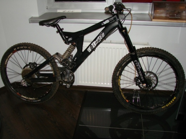

contourHD
Повідомлень:9
З нами з:30.10.10 23:46
Re: Байк для DH посоветуйте
Повідомлення contourHD » 26.5.11 11:16
вот он, мой красавчег :cool:
kyiv
Повідомлень:125
З нами з:15.2.12 00:31
Skype:rovintrek13
Звідки:Харкiв
Повідомлення kyiv » 16.2.12 00:04
а где катать будеш?
