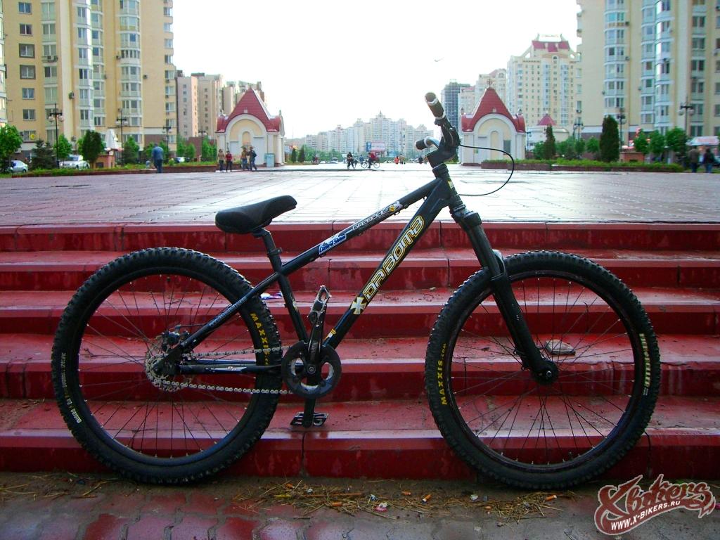

Доброго времени суток! Прошу помощи: если кто катал на Грэнэйд, подскажите плиз - как на неё подобрать сингл - спид комплект, чтоб стал без проблем и без натяжителя?(Имеются ввиду вариации со звездами и кареткой)(Гдета я фоты таких байков видел, а вот где не помню :( ).Проблема в том, что дропауты там - вертикальные!!! Барабан ставить не хоцца!!! А суть проблемы: - борьба против натяжителя! Просьба предложения по поводу смены рамы не вносить и флуд не розводить!

Лазил в нэте ...
Нашел Фсётаки фотку которую искал...
:anti:
Только заффтыкал на работе на компе....
Заффтра вставлю, мож кто поможет... *oops*
А пока что подскажите по этой же теме:
Натяжитель на сингл спид сильно мешает?(в смысле стоит ли от него избавлятся?)
А то на мультиспиде с натяжителем приземлятся не очень приятно...

Если кто знает хозяина(возможно бывшего) или может рассказать как это сделано (сингл спид), прошу помощи!
Зараннее благодарен!!! *oops*
Вот фота:

Там даже по фото видно что цепь малость провисшая.
А вообще играешься с количеством зубов задней звезды и длинной цепи.
Есть цепи на которых все звенья одинаковые, и чтобы склепать цепь нужно выкидывать не 2 звена а 1. С такой цепью будет намного легче.
Так что склепать реально.

Купи себе однозвенную цепь, аналог шедов, в автомотовело продается....кажись 88грн стоит, называется вмх мак. Себе тоже подобрал синглспид на харди3.
Прости, не понимаю, - поясни...
Вот из дыс "Шеды", вер из "Автомотовело"...
Совет зацепил... :o

звенья в цепях во всех одинаковые, просто есть цепи односегментные и двух сегментные, :molba: о великий мех :) учи матчасть

О великий математик!
Вдумайся в написанное :p . Как, по твоей теории, одно звено может иметь подвижное соединение (пин)?
А вообще называй как хочешь одно-, двух- сегментные, однозвенные, цепи в которых одинаковые полузвенья. Полазь по гуглу, он тебе и не такое выдаст.
Умные дядьки американцы называют это явление "Unique interlock links".
А сам на таком катал, без натежытеля можно но токо бред, бо по началу цепь перетянута, а потом провисать начинает, я пришол к выводу что лутьше поставить еатяжитель и не парить мозг ни себе ни людям!!

да цепь со временем провисает, сегодня ставлю натяжитель))))

Ну если так...
Цепь менять часто тоже не хоцца...
А как оно с натяжителем(в смысле: пружина у него сильно жесткая?)?
А то не очень приятно после приземления пару секунд крутить педали в холостую и слизывать звезды...

Есие все настроить хорошо то проблем никаких не будет!!
цепигаситель надо чтоб цепь не слетала, а если у тевыйдет прокрутить сингльную звезду из цепь, то я буду тебя щитать человеком несущим :molba: бычью силу в наш мир! :D
