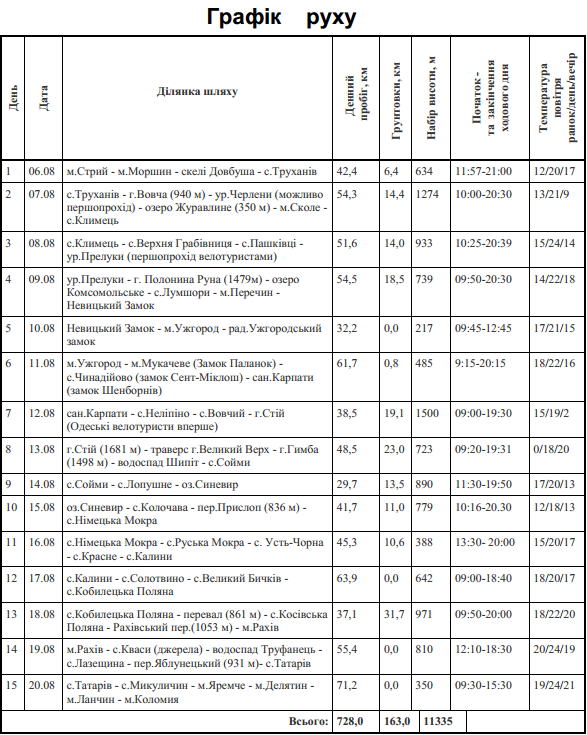

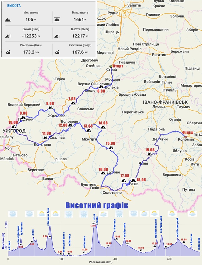

СХЕМА МАРШРУТУ
ОПИС МАРШРУТУ ПО ДНЯХ З ТРЕКАМИ, ФОТО та ВІДЕО:
Похід 4 кс по Карпатам

З них грунтових доріг 0 км
Набір висоти 810 м
Скидання висоти 540 м
Фото дня: https://fotki.yandex.ru/users/alekhan61/album/523169/
Трек: http://www.gpsies.com/map.do?fileId=mpkesgmpyjmpxszx
Відеофільм: https://youtu.be/JcluzQ_npZc

0.0 км - стартуємо о 12:10. Рухаємось по трасі Н-09 (F421, 12:17). Дорога йде вздовж р.Тиса, яка потім розділяється і ми їдемо вздовж Чорної Тиси. Поряд проходить залізниця, але пересікає Чорну Тису і йде по іншому берегу (F422-423, 12:25). Рухаємось далі (F424, 12:29)
13.5 км - с.Кваси (F425-426, 12:54). Тут залізниця переходить вже на наш бік дороги. Селище довге та вузьке а навкруги гори (F427, 13:30).
17.1 км - залізниця знову тікає на інший берег ріки (F428, 13:41), а ми рухаємось далі. До Коломиї згідно вказівника осталось 100 км (F429, 13:41).
17.6 км - вказівник на Кваси (F430, 13:43), пьємо джерельну воду у Квасах. Можна скупатися. Звідсіля починаються пішохідні маршрути на г.Близниця та на Драгобрат. Рухаємось по трасі далі (F431, 13:59).
23.0 км - джерело, можна набрати воду (F432, 14:02).
24.5 км - цікаве місце - водоспад Труфанець (F433, 14:09). тут багато туристів і стоять автобуси.
Далі проїжджаємо с.Свидовець (F434, 14:43).
35.3 км - в Ясінях продовжуємо путь по трасі Н-09 вже вздовж р.Лазещина (F435, 16:13).
39.2 км - ось і с.Лазещина (F436, 16:21). Сюди ми неодноразово прибували взимку для сходжень на Говерлу та Петрос. Тут залізнична зупинка і остається трохи пройти до приюту Казьмещик.
Але нам треба далі. Дорога пересікає р.Лазещина та йде на північ.
41.3 км - підйом крутішає. А ось і вказівник на перевал Яблунецький (931) (F437, 16:34). Покидаємо с. Лазещина (F438, 16:50), і напруживши сили долаємо крутий підйом.
44.5 км - Яблунецький перевал. Тут проходить кордон з Івано-Франківською областтю (F439, 17:13). Роздивляємося цікавий парк з бесідкою та меморіалом на честь воїнів, що взяли цей перевал 26 вересня 1944 року… (F439-1, F440). Не можливо не походити місцевим базаром (F441, F442). Тут же і одноіменна турбаза - "Яблунецький перевал".
Нарешті все роздивилися і рухаємось далі (F443, 18:07).
52.2 км - вказівник на гірськолижний центр Буковель (F444, 18:14), пересікаємо р.Прутець (F445, 18:16). Тут повернувши наліво можна попасти на всім відому турбазу. Ми ж продовжуємо рух далі і ще двічі пересікши вже р.Прутець Яблунецький, перед с.Татарів знаходимо чудове місце для ночівлі (F448) біля ще гарнішого джерела (F447)!
15 день 20.08.16
Пройдено 71.2 км
Набір висоти 350 м
Скидання висоти 780 м
Фото дня: https://fotki.yandex.ru/users/alekhan61/album/523170/
Трек: http://www.gpsies.com/map.do?fileId=lcqdpkgoowpxrjju
Відеофільм: https://youtu.be/-Uzo0-VGy2w
Сьогодні останній день подорожі. В м.Коломия нас чекають наші друзі. Готуємо сніданок, сушимо тенти наметів (F449). Саша облагорожує джерело, з любов'ю обложивши накруги камінцями. Хтось придумав цікавій спосіб розбити одну струю аж на п'ять, всього навсього поставивши на трубу зверху наповнену пластикову пляшку! Просто справжній фонтан вийшов!
0.00 км - о 9:30 стартуємо, навколо є старе кладовище часів 1-ї світової (F450, 09:30). Проїжджаємо с.Татарів (F451-452). З Татаріва дорога вже йде вздовж р.Прут.
6.5 км - кінец с.Татарів (F453, 09:53). Тут, де дорога круто повертає на схід, починається стежина на г.Ліснів (1257), а далі проходить біля маленької каплички, що розташована прямо на хребті і піднімається на г.Куніклива. У 2013 році тут фінішували Всеукраїнські змагання "Стежками Героїв", і ми з командою "Вершина" спускалися, від каплички до Татаріва вже вночі здолавши пішки в цей день 42 км …
12.0 км - проїжджаємо с.Микуличин (F454, 10:08). Далі дорога пересікає р.Прут (F455, 10:11) і трохи далі р.Прутець Чемерівський.
17.0 км - закінчилося с.Микуличин (F456, 10:25). Попереду відомий курорт Яремче (F457, 10:27).
21.8 км - робимо екскурсію по Яремче (F458-459). Яремче - дуже красиве містечко (F460-462).
25.6 км - зліва по ходу дерев'яна церква (F463, 12:02).
29.0 км - кам'яна стела з гербом курорту Яремче (F464, 12:12). Позаду Яремче, а попереду друге велике містечо Делятин (F465, 12:13).
34.8 км - дорога проходить над залізницею (F466, 12:43).
35.9 км - розвилка на Івано-Франківськ наліво по трасі Н-09. А нам рухатися прямо (F467, 12:49). Якщо вірити вказівниу - залишилось 32 км до Коломиї. Рухаємся по вул.Тараса Шевченка по дуже крутому підйому (F468, 12:57). Це дорога Т-09-05, яка йде на схід на Коломию. На виїзді з Делятина чудове місце для відпочинку (F469-470, 13:10). Нарешті виповзли на гору. Якість дороги тут бажає бути кращею (F471, 13:18).
42.0 км - вїжджаємо в м.Ланчин (F472, 13:23), (F473, 13:41).
51.8 км - яскравий меморіальний комплекс українським воякам різних часів (F474, 13:58).
53.8 км - Ннас вітає писанкова Коломийщина (F475, 14:07)! Ми вже майже на місці (F476, 15:10)! Проїжджаємо кільце в Шепарівцях (F477, 15:11) і фінішна пряма…
65.6 км - нас вітає місто Коломия (F478, 15:21). І - от невдача - прокол у Вадима… Міняємо камеру і ще трохи проїхавши містом (F479-480, 16:02) зустрічаємся з нашими знайомими пластунами. Мандрівку закінчено - нас чекає душ, царський обід (F481) та цікава екскурсія (F482) по чудовому святковому містечку Коломия, якому сьогодні виповнилося 775 років!
Коломия – одне з найцікавіших, найкрасивіших і найзатишніших міст у Західній Україні. І одне з найбільших (61 тисяча людей – для Заходу це - о-го-го!) Отже, Коломия. Ходити вулицями міста дуже приємно і цікаво, тому що тут збереглася неабияка кількість цінних зразків австро-угорської архітектури. Слід зауважити, що переважна більшість будівель знаходиться у гарному стані, вони відреставровані і відремонтовані, що для нашої країни, погодьтеся, надзвичайна рідкість.
Підсумки походу
Маршрут пройдено успішно усіма учасниками у встановлені терміни. Сумарний набір висоти склав більше 11000 м, а протяжність грунтових доріг більше 150 км, що відповідно до Методики категорування велосипедних походів, затверджених Президією ФСТУ, відповідає вимогам, що пред'являються до походів четвертої категорії складності.
Пройдено найбільшу полонину Українських Карпат – Полонина Руна. Сходження пройдено по маршруту першопроходження велотуристами (Ми не знайшли звітів з веломандрівок за цим маршрутом). Здійснено сходження на найвищу точку Боржави – гору Стій теж по не традиційному маршруту (Одесити цим маршрутом ще не ходили). Пройдено траверс гори Великий Верх та здійснено сходження на гори Мала Гимба і Гимба.
Підйом на озеро Синевир теж відбувся не по традиційним маршрутам. Остання частина являла собою малохожену стежину з завалами та крутими підйомами та спусками.
Не дуже складний перевал Прислоп прийшлося долати після сильної зливи. Було дуже сильне налипання грязі. Обійти по траві майже ніде не було можливості. Тому навіть спуск, де дорога була кращою, прийшлося долати пішки, щоб не вивести із ладу велосипеди.
Наприкінці маршруту пройшли класичні перевали 4-5 кс – Кобилецький та Рахівський.
Всі учасники групи показали високі фізичні та технічні якості, тому похід пройшов без падінь і травм. На складних схилах група працювала злажено, чоловіки допомагали дівчатам витаскувати рюкзаки та велосипеди.
Технічний стан: заміна підшипників переднього колеса (вел. «Азімут»), поломка кріплення багажника у Віталия Нєкрасова (зробили зі сталі нове), поломка замка ланцюга (замінили 9-швідкосний на 8-ми), та пару проколів.
