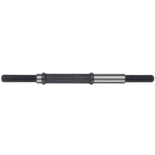

Вот такую:

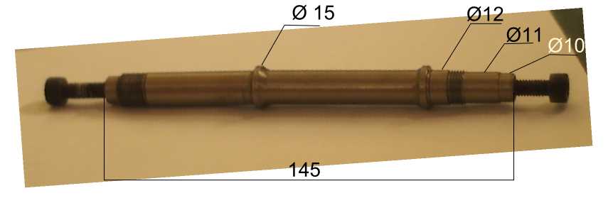

Или вот вариация:

Вот такую:
Или вот вариация:

а размеры?
деталь полая?

Серый
Повідомлень:158
З нами з:5.12.10 18:36
Звідки:Киев, Голосеево
Re: Нужен токарь (ось втулки выточить)
Повідомлення Серый » 5.11.13 21:32
а размеры?
деталь полая?
Похоже Karapet ты не понял, о чём тебя спросили. Размеры нужны ВСЕ:
1. Какая внешняя резьба слева? Шаг?
2. Какая внешняя резьба справа? Шаг?
3. Какая внутрненняя резьба? Шаг? На какую глубину?
4. Ось походу под пром. подшипники - маркировка подшипника?
Токарь руководствуется "допусками и посадками", и твой Ø 12 его не устроит.
Лучше принести подшипник который будет прессоваться на ось.
Ну и так далее. Список вопросов можно еще увеличить вдвое...
Благодарности за консультацию не требуется :yes
И один в поле Воин!
Если он в натуре Воин...

Чем руководствуется токарь, знаю. Мой штангенциркуль ответов на все вопросы не даст. Есть ось и промы на руках. Даю мастеру, получаю копию.
