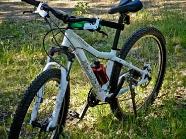

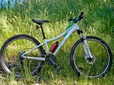

Всем доброго времени суток!
Имеется велосипед Specialized Myka 13". Стоковым он перестал быть в день покупки, когда на него сразу же были установлены колеса Mavic 317 на втулках Stout и Deore 525, ну и тормозилки Джуси 3. Остальное осталось как есть, переклюк, манетки Х4, система Сантур 165мм, разве что из вилки Suntour XCT V2 MILO был вытащен локаут за ненадобностью ну и для облегчения, после которого она стала весить 2300!!! :zopa: Это со штоком всего 15.5см...
Хозяйка этого вела рост 156см, вес 48кг. Физического состояния для управления данным ТС хватает, были и Карпаты и покатушки за сотню км.
Есть проблема: пески и торчки. Банально не хватает мощности. Плохо набирает скорость вел. (даже когда я за рулем)
Отсюда вопрос: в чем проблема? :duma: В коротких 165мм шатунах или в вилке и ее тяжести? Будет ли лучше, если поставить 170-175мм шатуны? Или проблема в вилке, которая просто перевешивает переднюю сторону. Как сделать вел более приёмистым?
Заранее огромное спасибо за ответы! :molba: :help:

Повідомлення amers » 23.5.11 07:17
узнать вес покрышок\камер. сброс 500 грамм на покрышках и камерах заметно улучшит динамику вела
поиграться с давлением в покрышках
поставить контактные педали
слабоумие и слабоумие и слабоумие и слабоумие и слабоумие и отвага

Может дело в геометрии рамы. Эт вел с женской геометрией для прогулочной езды а не для того чтобы агрессивно и быстро катать. Хотя вышеперечисленное должно помочь+поиграться с посадкой.

Покрыхи по 550г, а камеры хатчинсон по 125г. В этом направлении вел, насколько я понимаю, не сильно тяжелый.
Контакты может бы и решили проблему, но жена боится пробовать, несмотря на уговоры и мой пример.
Улучшит большая длина шатунов динамику вела?? И если да, то какие ставить лучше? 170 или 175? :duma:
Когда приходит время дурью маяться - лень позорно отступает... :trud:

Кассета какая? Изменяя длину шатунов может изменится правильность посадки, т.к. колено перестанет проходить через ось педали. Имха, вилка не причем.

Поменять вилку на воздушную, опустить и перевернуть вынос(чтобы сильнее загрузить переднее колесо).
Шатуны думаю менять не стоит.

че-то вы не с той стороны подходите.
1) короткие шатуны тут особо ни при чем, с ними просто ниже надо ставить передачу.
какие могут быть 175 мм шатуны при росте 156 ??
2) маленький вел изначально в торчки ехать будет хуже (база короткая, его банально раньше переворачивать назад начинает), поэтому больше требования к технике езды. поставите вилку легче - будет переворачивать еще раньше :)
3) песок - отдельная тема, проходимость по нему сильно зависит от покрышек и давления в них. и от техники тоже.

Повідомлення dimatchvelo » 23.5.11 14:34
Спасибо большое!
С шатунами я понял, при таком росте 165мм самое оно!
С вилкой тоже ясно, поменять на легкую стоит, будет комфортнее, но на динамику вела вилка практически не повлияет.
Резину поменяю на Спеш Адреналин Про, попробует (может разницу почувствует :friends: ), покрыхи по моему скромному мнению хорошо на песке себя ведут, легкие 550г и широкие.
Посадка... :duma: Может стоит попробовать вынос длиннее поставить? Вместо 6 - 9см? Ну и руль действительно на см опустить...

Про геометрию рамы правильно заметили
Более длинный вынос может помочь, как по мне, больше чем сброс 500г весу.
Главное чтоб при этом посадка все еще была удобная и не слишком растянута

Повідомлення dimatchvelo » 29.5.11 12:20
Большое спасибо всем, кто отозвался!
Ответы были очень ценные!
На веле были поменяны только вынос (теперь 90мм и на 2 кольца ниже) и резина на Specialized Pro Adrenaline
Фактически ничего не меняя, только за счет посадки мы добились ощутимых результатов в динамике и накате. А всего-то центр тяжести был перенесен на 3см вперед!
Рабочие испытания организовались в ПДН, там конечно не Пущинские пески, но всё же пески; да и подъём на Европейскую площадь в колонне на маленькой скорости по брущатке - то еще удовольствие!! Справились! Всем спасибо! :good:
п.с. Практически уговорил жену на контакты, но она хочет сначала попробовать, может можно у кого-то из веложителей взять в аренду на денёк туфли 37-38размера? :gerl:
