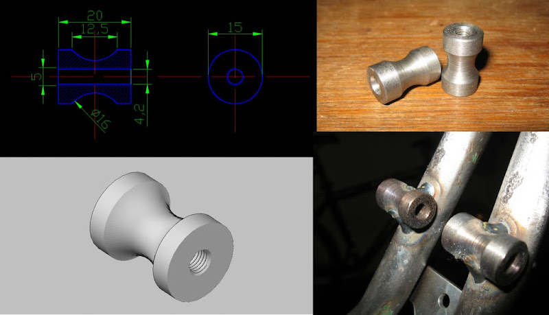

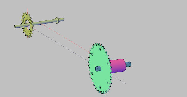

Як бачите - каретковий вузол тут не різьбовий та 40мм у вн. діаметрі, сьогодні у нас не знайдеш якісої каретки від такий вузол, я вирішив виготовити втулку під звичну вже різьбову каретку-картридж:
Проблемою було придбати потрібну каретку, для цього я перекреслив передню та задню зірки та визначив, що потрібна каретка 117 мм. Я таку і придбав.
Раніше багажнік на таких велосипедах кріпився до хомута та підсидільній трубі, але цьогодні це вже архаїзм, та й багажніки такі важко знайти, я вирішив раму трохи осучаснити-розробив кронштейн-бонки для багажніка , кронштейн для нарамного зумку типу "підкова" та підсилити задню вилку пластиною із стандартиними отворами:

У цій рамі не було кронштейнів для кожуху тросу перемикання передач-довелося виготоити все самому. Я встановив 4 різьбових заклепки у рамі та притискав за допомогою пластин кожух тросу:
