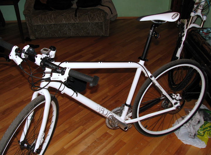

Как увидел так и не смог устоять :) Белый, красивый и самое главное - жесткий! Предпологалось, что велосипед будет использоваться в качестве бюджетного транспорта для поездок на работу и в конце сезона я его продам. Но вел мне так понравился, что и продавать перехотелось :)
В стоке, вел был на крайне попсовом обвесе, но я дал жене слово, что ничего в нем менять не буду, только в случае если сломается! Добавил рога, нормальные педали. Первое время все нравилось, кроме крайне примитивных манеток Shimano, о которые я постоянно чуть-ли не ломал пальцы, т.к. привык к SRAMовским :) Но вот пришло время, его проапдейтить и появилась идея, добавить ему более спортивную систему и более юзерфрендли управление.
В основе рамы лежит культовая кросс-кантрийная рама Supernormal с ее забавными задними перьями :-) Ни на раме ни на вилке нет пивотов, что исключает облегчение посредством перехода на вибряки, зато есть места под крепление багажника! :))) Конструкция крайне жесткая, что делает перемещение по городу не слишком приятным. Но это с лихвой компенсируется динамикой разгона, скоростью и маневреностью байка. Вес рамы с вилкой крайне удивил, без тяжеленных колес и железного подседельного с каменным седлом, он весит всего 7 кг! То есть, вложив еще 500 баксов, получу вел до 10 кг.
Рама: Nuts SL Supernormal style for 700c + inserts for fenders, racks, размер L.
Вилка: Alloy Disc Brake
Вынос: Ç alloy oversize с карбоновыми колечками *oops*
Руль: Ç 6061 oversize
Грипы: Kraton
Рожки: BBB родзыновые мегалегкие. Без рожек катать не оч удобно т.к. спина устает :) Вообще, вел плачет по шоссейному рулю.
Тормоза: Avid juicy 3
Манетки: Shimano SL-M530 Deore 9х3
Передний переключатель: Shimano Deore
Задний переключатель: Shimano RD-3400 Sora, 9ск. короткая лапа
Система: Shimano FC-3403 Sora 50/39/30T, 175мм, Hollowtech II, с кареткой BB(BSA)
Кассета: шоссерная Shimano Tiagra 9x (12-23)
Педали: Exustar pm25 + платформы Shimano SPD - в таком варианте шип хватается педалькой очень плотно и нога не болтается, нужда в шоссерных контактах отпала.
Подседельный: Ç Alloy
Седло: Vento 100% Made in Italy :lol: :dash2:
Втулки: Ç Disc
Обода: Alex Rims white
Покрышки: Kenda Kwest 700x35
Цвет: White
Вес байка 12.30 кг.
Из за плохой погоды и отсутсвия времени, дорожный байк превратился в домашний :) Прикупил к нему тренажер под заднее колесо, и теперь под забавный его шумок, вкручиваем с женой по очереди :)

А че эксцентрики в разные стороны смотрят? Перья очень на любителя
Так вышло случайно :) Пока вешал колесо, уронил йолку и уже было не до эксцентрика :)))))

Ну а для города попробовал бы вынос перевернуть. Как ни крути - в городе хочется удобства, а не вкручивать в аэродинамической посадке. Рама в целом интересная (но вот перья лично мне кажутся громозкими)
В живую перья тонюсенькие и элегантные. Но выглядят скорее брутально :) Вынос перевернул спецом, т.к. с посадкой аля комфорт на таком веле не удобно :) Если тяжко становится, то я на рожках езжу :)
как у них с жесткостью,ноги не отбивают?
После сосиса, я думал, что сломаю себе руки :) Заехать и съехать на бардюр - реально проблема :) На сосисе, я руль почти не дергаю - сам запрыгивает, а тут, нужно поднатужиться и вовремя перенести вес! :))) А вот ноги намана, как-то и не замечаю, что твердо :)

А кто-нить подскажет, на что можно поменять манетки, чтоб были приблизительно этого же класса и бюджета, при этом переключались одним пальцем? Ибо шимана меня убивает :)
Sram Attack Trigger 9
Тригерні манетки з передатним співвідношенням 2:1 (Shimano®).
- 9/8 швидкостей
- Вага: 260г
есть ещё Sram ATTACK TWISTER 9 для любителей твистеров.
- 9/8 швидкостей
- Вага: 260г
А они все еще делают их? Я чет думал, что перестали :) Буду шукать и однозначно проапдейчу. Ибо луч поноса тому шимановскому инженеру за такие манетки.
