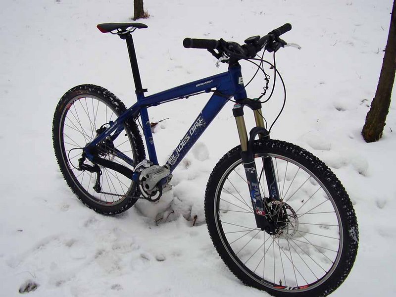

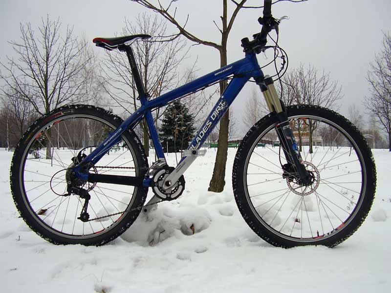

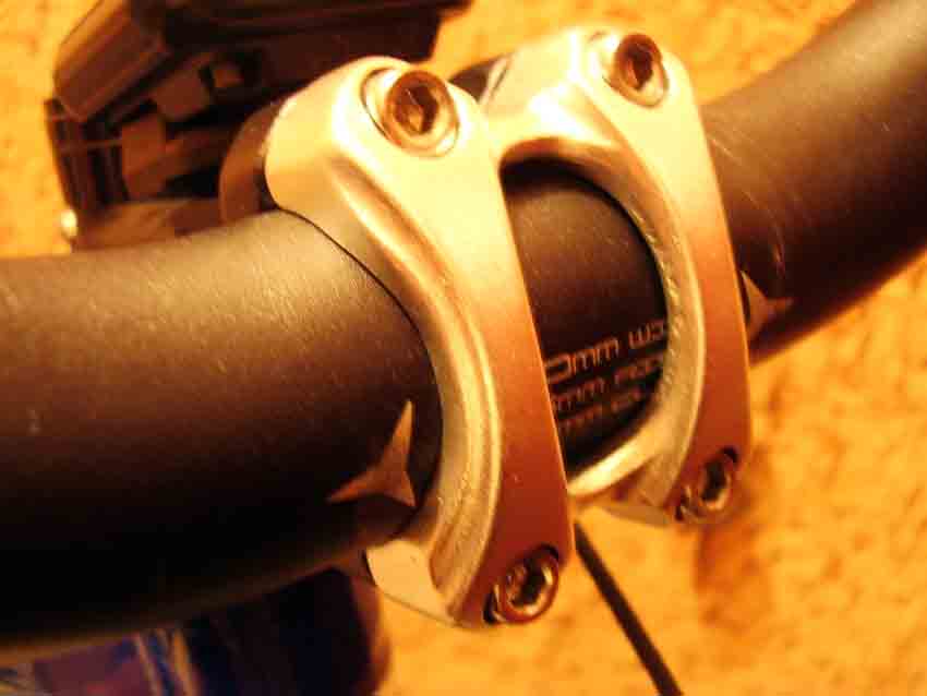

Всем привет! Вопщем собрал лясик из того,что было под руками,на базе рамы бергамонт.
вот что из этого вышло.получился на удивление очень шустрый и управляемый,а еще очень легко выдергивается в воздух,хотя из меня джампер неочень #crazy_pilot

Из чего собрал:
Рама-бегемот блейд-дерт 16,5"(громко сказано конечно) :grin:
Вилка-лиса талас 130 мм
Руль-Truvativ Teaм

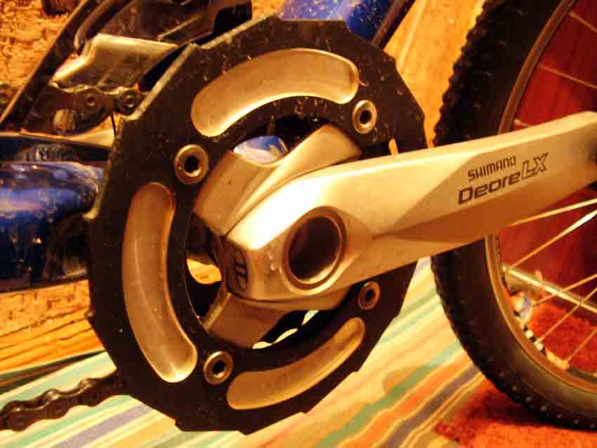

Система-Shimano Deore LX +рок(22-32)
Манетки-shimano deore
Передняя перекидка-Shimano deore
Задняя перекидка-deore
Кассета-санрейс вроде какой-то,стремная кассета если честно :cool:
Передний тормоз/Задний тормоз-тектро аурига(стрем,но работают даже на морозе :grin: )
Роторы-Shimano xt -160mm
Рулевая-cток
Подседельный штырь-некий тату
Педали-на зиму топталки,а так вообще контакты 520шимано
обода-алкес римс
Передняя втулка-Shimano хт
Задняя втулка-Shimano хт
Вынос-тату 70мм
Сидушка-фиг ее знает,снял с шоссейника)))
Цепь-Shimano хт
Покрышки-некая старая и потертая кенда(2,1)...вроде :duma: и втб вульф-сзади(2,1)

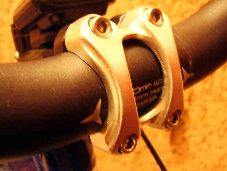

По моему как то странно установлены тормозные ручки, бачками вниз %)
Кстати чем кассета стремная?
кассета стремная оказалась потому,что она намного дешевле аналогов,например шимано или срам,а по качеству хорошо...не пойму в чем подвох :grin:
а тормозные ручки так стоят потому,что я их местами поменял,передний тормоз под правой рукой,так привык уже

А с таким положением торм. ручек нормально подружолись манетки? Может стоит просто повернуть расширительние бачки

По тормозам. по моему скромному мнению. Нельзя устанавливать ручки вверх бачками. В них рано или поздно попадет воздух (вследствие протекания тормозной жидкости), что не очень критично. Но если бачок вверх дном, то воздух будет попадать в линию.
дак странно то,что на этих тормозюльках я вообще не вижу отверстий в ручках :duma:
пока работают вроде :grin:

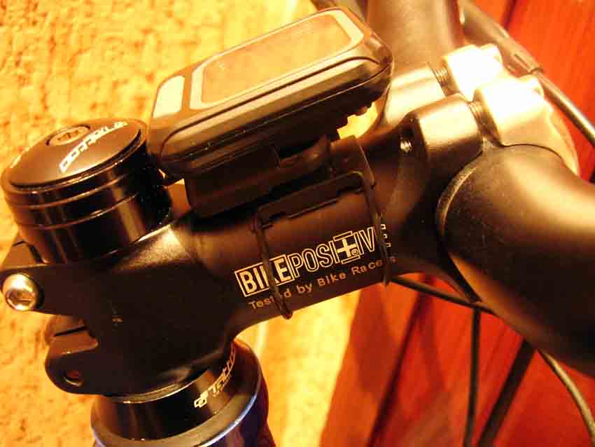

да и еще...только что поставил вынос байкпозитифф 90мм длинной,
думаю так будет интереснее в плане трейлового направления байка,каким он сейчас и является
кокпит стал больше,посадка растянулась и стала более уверенная,как для поездок на средние растояния
