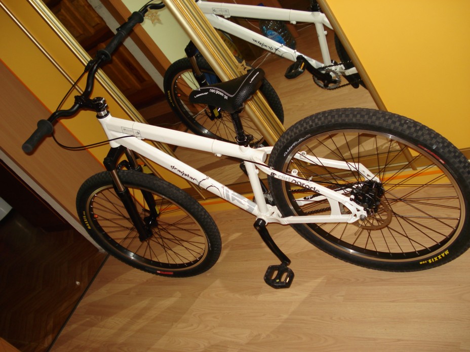

Повідомлення Коля » 7.6.10 19:15
тепер я можу себе називати "принцьом на білому коні" :cool:
ось що виходить коли вільно часу багато а толкового придумати нічого не виходить:
про подібний апарат думав давно але то грошей лишніх не було щоб сеебе порадувати то ще якась біда :(
але ось нарешті він готовий! :Yahoo!:
бюджету як такого не було але я вклався в 2,5 тис. гривень
так, дешево але від того не менш сердито #diablo
якщо що то слово "фєншуй" мені не знайме :lol:
Рама - Leader Fox Dragstar 14" 2007
Вилка - SR Suntour SF9 XCM V2 26 100
Рульова - Longus + VP
Руль - Fireeye FE-254
Винос - Bontrager 75mm 25.4
Підсиділ - Tattoo 27.2
Сидіння - Longus MTB K2
Гріпси - Lizard Skins
Ручка - Avid FR-5
задні гальма - Hayes MX1 160mm
Ланцюг - не знаю знятий з старого велосипеда, вкорочений
Каретка - сама звичайна під квадрат
Шатуни - SR Suntour 170mm
Зірка - з тих же шатунів 34T
Педалі - схожі на Longus Free але не вони і самошиповані :)
Переднє колесо
Втулка - Novatec D041SB
Обід - AlexRims - DM24 26" 36H не пістонований
Спиці - 3mm black
Покришка - Maxxis Holy Roller 2.4 26"
Заднє колесо
Втулка - Novatec DT256S BT
Обод - AlexRims DM24 26" 36H не пістонований
Спицы - 3.0mm black
міг щось забути але це вже не суттєво ;)
проїхався а ньому поки що тільки один раз, але отримав багато задоволеня. котиться легко і гарно. педалюється не гірше :) керується різко і чітко...
ДУЖЕ дякую усім мешканцям форуму які мені допомогли компонентами! :drinks:
:smt059
Востаннє редагувалось 8.6.10 09:51 користувачем Коля, всього редагувалось 2 разів.

Симпатишная рама. Не вижу креплений пот багажник... :duma:

вынос покороче, вилку под ось или жестяк, каретка слабая, деоровские шатуны так и просятся. вцелом выглядит неплохо.
багажник можно к подседелу прицепить :crazy:

вынос короче, на дертово-стритовом байке гелевое седло? :) - в топку, и спицы в 3 мм :duma:
кольца черные просяцца :)
ЗЫ: понимаю, что бюджет :)
а я чомусь від цих "в захваті" :) типу шток голий... :) а ще ці кольца - чистісінький ексклюзив. таких більше ні у кого нема. робились по індивідуальному замовленню, благо з цехів підприємства ще не весь алюміній в лом здали :grin:
сідуха м"яка - прикольно, тмбільше на початках буде не дуже боляче об неї битись :)

пару раз вдраришь пятой точкой и капец седлу :)
14" рама явно не катать ;)
не-а! ;-) у меня такое стоит хендмейд на Друге :grin:
а в целом норм!жестяк сюда не в тему - хром вилка на алю раме не смотрится :no:
ну присоединюсь к людям, что советуют покороче вынос...
кста, покры задом наперед стоят - это не существенно, но так, на будущее :^:

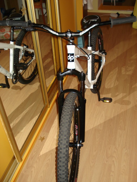

я просто коли їх ставив то все думав як правильно буде ... походу неправильно надумав... :dash2: але здається що так і має бути
винос тож короткий скоро буде, і тож "склюзив" типу стоковий але мені його чотко запиляють :cool:
про вилку - в принципі непогана (поки що) от тільки почав помічати нехорошу річ: коли перед бардюром хочу плавно смикнути апарат вверх він смикається а вилка вистрілює пізніше і то так, що здається руки відірвуться в ліктях (можливо то ще відгукується травма :V: ) :grin: міняти поки не буду

Повідомлення Antohan » 18.6.10 22:00
рисунок и основная надпись должны быть справа(велики всегда фотают справа если замечал:) )
вилка стреляет - это болезнь всех пружино-эластомерок дешевых - Ланч с масляным картриджом в этом плане мне больше нра(ну ДЖ еще лучше и т.д)...

ітаааааааак :)
"за багаточисельними проханнями" :grin: було змінено винос на коротший
колись це був звичайнісінький specialized mobius а мій кастомний! :cool: (відпиляли від стоку 31мм)
обкатати не встиг *дурацька погода*
і взяв спробувати вужчий і нижчий руль... випробування пройдуть за 500 км від Києва, якщо повернуся цілий то напишу як все було... :p
і покришки я перекрутив в правильну сторону ;-)

я от приїхало вже...
68 см руляка прикольніша ніж 72 сантиметрова, хоч різниця і невелика але рулюється ще різкіше :) ( тепер сподіваюсь не буду дзеркала лексусам збивати :) )
вилка ... парцює так як хоче, якщо є якийсь спосіб прибрати вистрілювання пружин то я Вас вислухаю (на нову не хочу витрачати гроші, хіба хтось подарує...) :)
катав не багато але коли катав то майже до втрати свідомості :) велик досить легкий як на мене сподобалось як він на поскості приземляється, максимум висоти приблизно метр був (на більше не наважився поки), а от з розгоном і трамплінами поки нестиковка, треба навчитись "ловити" на приземленні :) зате тим хто це бачив було весело.
окрема тема ліси і поля... по полях наганявся а в лісі страшнувато було по болотах не швидко але прокатався пару разів з думкою про те що можна було б там кілька трас оформити і змагання проводити :)
поки що "всьо чотко"
і питання по гальмах є, якщо це хтось прочитає: дискова механіка вона так і повинна зупиняти велосипед, м"яко? чи повина одразу намертво хапати диск?
поки що все :cool:
Хаггисы МХ-1? да вообще я бы не сказал что они мягко хватают)мах близко подведи колодки к ротору; новые колодки могли еще не притереться...вобщем, настроить можно на жесткость если захотеть)
