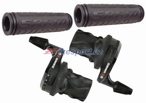

Повідомлення moveton » 13.10.10 10:26
Мое нарастающее разочарование в работе заднего ХТ, закончилось покупкой Х9 с одновременным переходом на грипшифт.
Но все по порядку. Главной проблемой было то, что четкого и плавного переключения от ХТ (а до этого на Deore LX) можно было добиться только установкой свежевыстиранной цепи и новой рубашки (которая крайняя перед переклюком). Но уже после 200 км грунтов, от изначальной легкости не оставалось и следа. Порой доходило до того, что для понижения передачи приходилось приложить к манетке очень серьезное усилие, а в отдельных случаях под конец похода переключатель просто подклинивало. Приходилось постоянно чистить тросик и рубашку, но эффект все равно был посредственный и непродолжительный, это мня достало. К тому же грязевых покатушек было все больше, да и зима не за горами. Решение проблемы виделось только одно – прямой подвод тросика со всеми вытекающими.
Но последней каплей стал выезд на трассу в Дубках, показавший абсолютную неприспособленность триггеров для постоянных и быстрых переключений с 1 на 7-8 звезды.
Несколько телодвижений в барахолке и потертый грипшифт с новеньким переклюкм уже висят на раме. Результат оправдал все ожидания! Даже на грязной хрустящей цепи, со старым тросиком и рубашками невероятно легкое переключение. И это несмотря на то, что мне пока не удалось четко все настроить из-за описанной тут проблемы.
Работу с грипшифтом еще не успел полностью распробовать, но пока только позитивнее впечатления. Возник сразу вопрос для владельцев оных: какой длинны грипсу оставили? (от края шифтера, до края руля или начала рожки).

Мое нарастающее разочарование в работе заднего ХТ, закончилось покупкой Х9 с одновременным переходом на грипшифт...
...Результат оправдал все ожидания! Даже на грязной хрустящей цепи, со старым тросиком и рубашками невероятно легкое переключение...
...Возник сразу вопрос для владельцев оных: какой длинны грипсу оставили? (от края шифтера, до края руля или начала рожки).
+1 к сраму и грипшифтам :good:
у меня цепочка трансмиссий: какие-то шимано-манетки+деор --> срам триггеры+переклюк х7 --> срам х0 грипшифты+переклюк в этом сезоне.. и я забыл, что такое "хреново переключается" в любых условиях.. :)
грипсы срамовские, обрезал по разметке (все колечки с обоих сторон), длина укороченной грипсы 9см.. кстати, грипсы очень удобные, мягкие и липучие, одна проблема, за сезон сильно вытерлись..
видел, некоторые обрезают короче, так чтобы ладонь лежала частично на грипсе, частично на переклюке -- наощупь очень неудобно, а 100-200км так проехать и подавно..

После перехода на срам и грипшифты решил не останавливаться на пути к просветлению. Следующий шаг - модный нынче дабл. У слонов в процессе эволюции отвалились крылья, у рыб - уши, а у моей канячки отвалилась за ненадобностью 44я звезда. Давно заметил, что очень мало ею пользуюсь, да и эти регулярные цепляния бревен и царапанье ног - все было настроено против нее. При моем стиле езды мне в 99% случаев достаточно сочетания 22-32 + 34-11. Я как правило езжу с каденсом не ниже 90, мало езжу по асфальту, а докручивать там где уже мало 32-11 не вижу смысла.
4 шайбочки, немного работы надфилем и, вуаля! Немного подкрутил регулировочный винт на переклюке и цепь на шатуны не сбрасывет и закидывает отлично. Заодно и 90 г сбросил))
