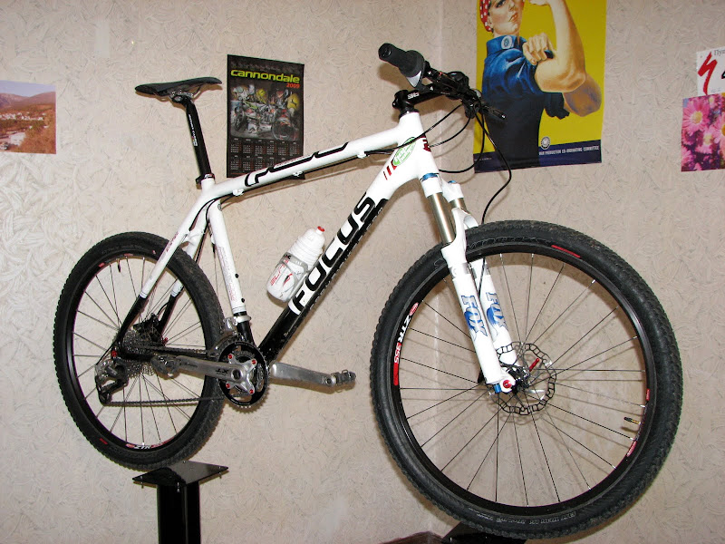

Давно хотел картонку, выпала возможность попробовать.
Вилку, колеса, шатуны, подседел с седлом перекинул с подвеса, палки поставил абы какие, манетки х7, пп хт, зп х9, тормоза ультики, роторы ашима.
Вес по бумажке 9.3.
Ездил в китаево, за три круга набил зад так, что больше не хочется. Придется привыкать. Заново.
Собрал машинку для паркетных киевских гонок. Вверх прет как дурная, а по асфальту еще лучше. Мне пророчили, что после сборки фокуса я выставлю на продажу подвес. Так вот, скорее шоссер.
В целом доволен, геометрия очень сбалансированная, контроль у рамы великолепный, хотя посадка высоковата.
А ультимейты не понравились, слабоваты.
Focus reincarnation

уже бы для приличия написал что палки сменю позже))) а так очень хороший и сбалансированый... Поздравляю!!
хм.. а чем так ультимейты не угодили??? сколько у тебя весу что они слабоваты?

как оно с таким выносом рулится?

Не буду я палки менять, меня все устраивает :) тяжело, зато жестко. А ултики слабоваты вне зависимости от моего веса :)
Вынос KORE весит 140 граммов, длина 110 или 105 мм, рулится нормально, всяко лучше чем 120мм пластилиновым 120-ти раммовым, который стоит на сосиске.
А что с дверьми? :) Есть опасность прищемить?
Рама, кстати, скрипит, когда едешь. Забавно так..

Может и оффтоп. Но оценивая по картинке - как тормоза могут работать с такими роторами, за что там тереться? Одни дырки.

Paradize,а что это за ротора у тебя?

Чего ж оффтоп? Не оффтоп. Тормоза работают не так чтобы очень, хотя заднее колесо даже блокируется, но визжат при этом, и чувствуется биение этих квадратных выбоин ротора о колодки.
Но тормозят. Роторы Ashima Airotor
Эти роторы под брендом Dartmoor можно купить в велоджеме. 160+140 весят 150 граммов без болтиков, собсно, ради чего с ними и заморочился )

Про ультімейти можна говорить тільки з стоковими роторами (на які і розраховували очевидно тертя). Постав Г2-Г3 ротори і будуть нормальні гальма. Я з такими ж роторами на Джусі 7 зупинитись не можу, хоча ті ж Джусі 7 з рідним Г2 ротором дають політ через руль на раз-два. Проблема в роторах.

за два с половиной сезона юзанья ультиков могу сказать, что с родными роторами (жэ2) мощности хватает
ща на свой амс поставил 160/140, хоповские на паучках - 160 спереди хватает, 140 сзади - тоже

вел очень вкусно собран, судя по фотке - педали тайм. а на каких педалях кроме тайма ты катал и можешь ли сравнить то что уже пробовал с этими?
