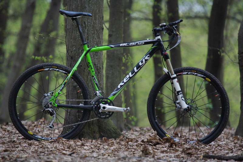

Свершилось!
Я наконец-то его собрал :Yahoo!: ! Сегодня вел удачно прошёл испытание Дубками #crazy_pilot .
Всё началось с того, что я решил купить себе новый шоссер на новый сезон. Но Пал переубедил меня(за что ему и спасибо :)) купить лёгкую КК раму и собрать нормальный вел для гонок. Немного подумав и посчитав соотношение любительских КК и шоссейных гонок пришёл к выводу, что надо собирать байк :grin: .
Вопроса "какую раму брать?" особо не было. Большинство рам 10го года разных производителей не нравились ну вообще, чаще всего из-за геометрии, а которые нравились - отдельно не продаются, только вел целеком, а эта понравилась, особенно цветовое сочетание. И в предпоследний день предзаказа успел подать заявку.
И вот, наконец, после того как достал все недостающие компоненты...

Комплектация:
Рама - Kellys BLADE 2010, EASTON Ultralite, 21.5" (1724)
Рулевая - IP components for Cane Creek, VP-A56ACK, на промах (100)
Вилка - Manitou R7 Super TPC 100 '07 (1554)
Вынос - Bianchi, 120, 6 (184) замена в ближайшее время
Руль - Truvativ Team flatbar (152)
Грипсы - BBB Dualgrip (94)
Рожки - BBB Trail Monkey (114)
Подседелка - Ritchey Comp (300) замена в ближайшее время
Седло - KBIX ARC Components (318) замена в ближайшее время
Зажим подседелки - стоковый (40) замена в ближайшее время
Тормоза - Avid Juicy 5 (298/328)
Колёса - Mavic Crossride disc "
Роторы - Alligator 160/160 +
Камеры - Maxxis Ultralite +
Резина - Maxxis Larsen TT 1.9 (=3532)
Манетки - Shimano Deore '08 (266)
Передний переключатель - Shimano Deore LX '08 (160)
Задний переключатель - Shimano Deore XT '08 (226)
Педали - Exustar E-PM25 (280)
Шатуны+каретка - Shimano Deore XT '07 (880)
Кассета - Shimano Deore XT (258)
Цепь - SRAM PC-89R/PC-69 (260)
Тросики, рубашки - Alligator
Итого(всё вышеперечисленное+тросики,рубашки+велокомп) около 11,1кг
Сбрасывать вес ещё есть откуда :).
Седло и подседелка переставлены временно с шоссейника и будут заменены на более лёгкие, как и вынос.
Также для тренировок велосипед утяжеляеться на 1,5+ кг шатунами с окталинковской кареткой и стальными звёздами, тяжёлыми колёсами, камерами, покрышками, кассетой.

как ты его поставил?

andrewcondios
Вел фиксировался толстенной корягой в качестве подножки. Фотошоп рулит :grin:.

Kita, отличные фотографии!
А на чем вел держится? ФШ закрасил палочку? )))
А я смотрю фотографии с Дубков в гугл пикасе и вижу что-то новенькое зеленое появилось в столице. Красавец! :molba:
Любопытно, а Блэйд уже стал ультралайтом?
у меня была рама 07 года, тогда она не была ультралайтовой, просто легкой.
А какие же рамы Те не понравились? с чего выбирал?
Вилка на фотке визуально все 120mm имеет хода )))
Колеса убей и выкинь, вынос белый FSA

Та да, со временем надо будет колёса легче купить. Именно колёса имел в виду, когда писал, что есть откуда вес сбрасывать :).
А покры и эти лёгкие :).
iron condition
Да, вынос, подседел и седло скоро махну.
Carl
Да, ФШ всё решает, читай выше, уже интересовались по этому поводу :grin:
Ну вообще да, на раме куча маркировок *Ультралайт*, да и по линейке хардтейлов у Келлиса выше алюминия нету, только карбон. Ведь уже перестали делать люминь/карбо перья.
Смотрел только на люминь, карбон пока не хочу. Смотрел на все, которые продаються в Киеве, но опять же, на одних геометрия не понравилась, у других карбон классный, а люминь так себе, третьи сравнительно тяжёлые, четвёртые вообще отдельно не продаются, за пятые цену загнули... и т.д и т.п. Ну вот что-то не то и всё :).
У вилки действительно ноги от штанов до короны - 120мм, но ходит она только на 100 :).
Неее, вынос, рожки и подседел останутся чёрными, ато уже перебор будет :). Вот седло - да, хочу белое :).

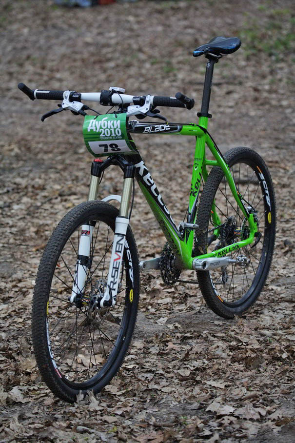

Поздравляю с новым байком. Удалось на нем проехаться немного в Дубках. Байк резвый и не колбасит по спине (может из-за диаметра глагола вместе с мягким седлом). Вилочка и трансмиссия работают отлично. В общем все как и должно быть.

В пятёрке, как и в шимановской гире(которая была у меня) можно подогнать ручку как угодно, хоть до грипсы её жать и колесо не будет блокироваться, есть там такой болтик :).
хм...тот болтик регулирует досягаемость ручки, работа от этого не меняется.
Возможен только один вариант: тормоз требует прокачки-ход большой-при "подгонке" просто не хватает ходу чтоб заблокировать(в даном случае это хорошо),но тормоз то ненадежный.
и еще, на какой-то из фоток обратил внимание как ты тормозил на корнях на спуске 3-мя пальцами на левой ручке и 2 на правой-это опасно.Джусики прекрасно управляются одним пальцем, хоть указательным хоть средним.
