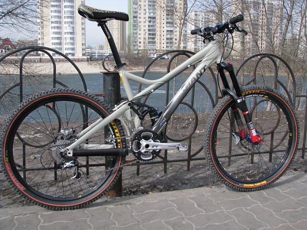

Рама: Giant Reign 0(2007 года, M), 150 mm.
Амортизатор:FOX RP23 (ход 150мм)
Вилка: DT Swiss Carbon 150 mm (20mm axle) (1700г - шток 21см)
РУЛЬ:FSA XC 282(Black 31.8, 660mm)
ВЫНОС: Jenmeris(31.8, 60mm)
МАНЕТКИ: Shimano LX
ТОРМОЗА: Shimano XT
Front: 203mm G3
Rear: 185mm G2
ПЕРЕКЛЮЧАТЕЛЬ:
Front: Shimano XTR Front Derailleur M970 34,9mm
Rear: Shimano XTR M970 medium cage
ШАТУНЫ: Shimano XT Chainset Hollowtech II M770 175 mm
ПЕДАЛИ: Shimano 540
КАССЕТА: Shimano XT 11-32 9sp
ЦЕПЬ: SRAM 991
КОЛЕСА:
Front: Mavic 719+Hope Pro 2 Blue 20mm+DT Swiss Competition Stainless DB Spokes
Rear: Mavic 719+Shimano XT+DT Swiss Competition Stainless DB Spokes
ФЛИПЕР: Schwalbe
ПОКРЫШКИ: ... - замена Schwalbe RR+NN 2.1
КАМЕРЫ: MAXXIS
ГРИПСЫ: Da Bomb
ПОДСИДЕЛКА:Thomson Elite 30,9x367mm
СЕДЛО: ... - замена на Selle Italia
ЗАЖИМ ПОДСЕДЕЛЬНЫЙ: Giant - замена FIVE Blue
РУБАШКИ: Avid Pitstop
Актуальный вес 14 кг.При смене покрышек - 650г.
Планы: 13 кг? - легко.

пора менять ник на джянтина :)
и фот этот вел все-таки надо сфотографировать в гуане, иначе снова закидают этим самым гуаном топик
по теме рр+нн 2.1 покрыхи совсем не для этого байка. контакты тоже спорное решение. это конечно, если он будет использоваться по назначению

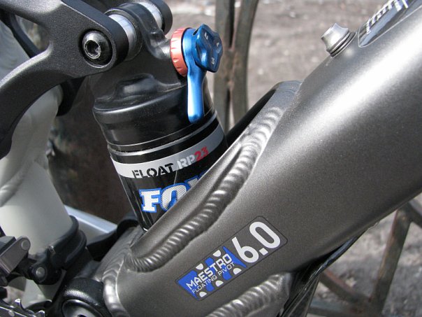

При взгляде на аморт воображение нарисовало такую картину:
на ходу пальцы тянуться к переключателю
и тут под колесо попадает кочка
аморт сжимается и уходит в выемку в раме
вместе с пальцами

По покрышкам спорный вопрос.Есть Контики МаунтинКИНГ 2.2,можно вместо Швальбы 2.1 поставить 2.25.Грязи еще не видел,так как байк только увидел свет :Yahoo!: Немного из цветовой гаммы выделяется вилка,но ее работа 100% оправдывает свое место.К контактам привык-ничего не могу поделать *oops*
вместе с пальцами
Не думаю,что на кантрийных рамах этот ньюанс решен как то по другому.Вкл/выкл на ходу удобно,а вот менять режим - затруднительно (а тем более на расколбасе).Этот "кармашек" для аморта не позволяет нанести урон вашим пальцам.

чото как-то вразнобой все, как мне показалось. целостности нет что ли. и с цветами катастрофа. и НРЖ уже не назовешь с такой вилкой. а так, конечно, ездить будет, да, и притом очень неплохо. непонятно вот только, нормально ли будут работать шимановские тормоза, да еще и XT, для честного AM катания.
ну и подседел... насчет подседела для трейловых и AM аппаратов у меня лично теперь двух мнений быть не может ;)
понятно, что здесь бюджет ограничен был, но как-то можно было, по-моему, более гармонично сделать при тех же затратах.

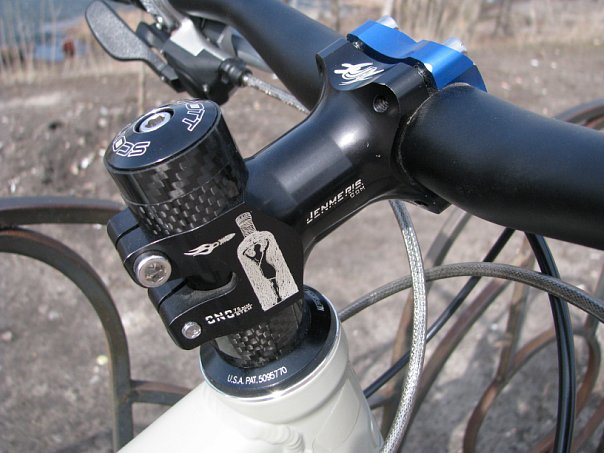

А в чем смысл или красота необрезаного штока?

По поводу цвета - изначально стояла Рокшоковая вилка с синенькой крутилкой и вынос с подседельным зажимом (фото позже) попались очень красивые.Поэтому было принято решение делать уклон на синий.Поставил вилку и картина полностью изменилась - краски поплыли,поэтому прошу не винить,так как в большинстве случаев стараюсь придерживаться контрасту.К жалению ДТ не пестрит цветовыми решениями,а менять теперь все на крассное - не вижу смысла.
Смысл в том,что при смене вилки попробуй пихнуть или воткнуть например в рулевой стакан Гениуса 2010 года ее с 18-19 штоком.Поэтому решил не пилить.
У самого с вилкой непонятки :duma: - 1.Не белая. 2.Не ось.
А ну ка, давай ка, поделись мыслишками. :lol:

Повідомлення shapirus » 2.4.10 00:44
мне можно, у меня трейл, а не AM ;)
а цвет и черный в принципе нормально вписывается. то есть не настолько плохо, чтобы срочно искать замену. работает, к тому же.
да и стрелки переводить нехорошо. в этом топике мы конкретно твое обсуждаем :).
ну если исходить из того, что есть, допустим, пачка бабла и желание собрать AM велик, то для начала здесь стоило бы сэкономить на вилке и взять тот же ревелейшен 2010 под ось например (хоть убей, не поверю, что DT здесь окажется чем-нибудь принципиально лучше и оправдает этим свою цену, плюс карбон лучше оставить кантрийцам). или, если чуть подороже, то фокс соответствующий. обвес поровнее сделать. например, задний переклюк XTR здесь не к месту совершенно (особенно учитывая манетки LX). X9 или XT выше крыши было бы, а вот систему лучше было бы взять RF Atlas к примеру. втулки... хоуп спереди и XT сзади это чото не совсем хорошо сочетается. лучше было бы что-нибудь например от sun ringle поставить, у них как раз неплохой выбор годящихся для AM втулок по небольшим ценам. или nukeproof те же. тормоза эликсиры или джуси 5-7 на худой конец. обода с одной стороны в принципе нормально, а с другой неплохо было бы и пошире, пожалуй.
ну и еще, если юзать велик по назначению, то здесь бы педали с какой-никакой платформой, типа Time Z, были бы куда уместнее, наверное.

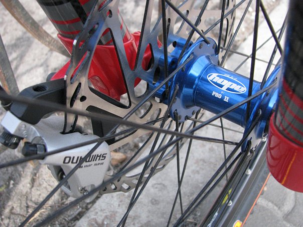

SCOTT'inA,тормоза стоят хт,а ротора какие? авид?
как сочетаюцца,не конфликтуют? я слышал,что шимановские тормозюльки работает нормально
только в паре со своими роторами или это брехня? :duma:

Нужен дабл+рок, полюбому :)
А потом или успок, или задний срам, иначе на расколбасе будет горе.
И подседел без лейбека, чтобы седло опустить нормально можно было.
А то пока на нем вниз можно тока в режиме КК ехать ;)
А что должно быть не так?Все зависит от того,откуда руки растут;)Я все настроил так,что тормозят на отлично,задний работает как стоп кран,передний из-за увеличеного диаметра немного помягче.
Думал о покупке хамершмита АМ,но пока бюджет не позволил,поэтому на будущее.
Задник полюбому сменю на СРАМ по возможности так как сам уже в этом убедился,пока поставил то,что осталось после апгрейда Скота.Подседел тоже по возможности телескоп - Жоплин или KS.

1.Пачки бабла небыло,все полный самрсбор.2.Если не ДТ,то ФОКС 100%.3.Манетки поставил которые были,главное,что бы переключали,задник ХТР после апгрейда достался (временно).Передний ХТР достался чуть дороже чем Х.9,поэтому и поставил.4.Сзади не ХОУП по причине адски хрустящего барабана,хотя соблазн сменить очень велик для гармонии,но цена....неадекватная :V: 5.А чем не устраивают ХТ тормоза?Достались очень бюджетно:),и вполне устраивают своей работой.6.Обода пошыре? :shock: Зачем?Во мне не 90 кг,а лишний вес мне не нужен.Тогда уже надо было ДХ собирать.
То Шапирус: Теперь встречный вопрос - зачем советуешь даунгрейд,если сам сменил задник Х.9 на Х.0 и таришься дорогими цацками?Неуж то Элексиры хуже Формулы? :duma: И не говори,что взял только ради цвета :lol:
С тормозами малость наоборот - Авидовские с "паучьими" XT/XTR роторами не сильно дружат. Но подружить всё равно можно.
