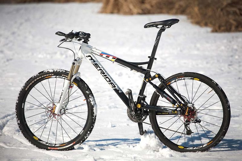

Решил собрать себе второй подвесной байк, цель — сохранение своей пятой точки и позвоночника на грунтовых многочасовых марафонах и треш-покатушках, да и что бы меньше горбить карбоновый скейл :grin: .
Байк собирался из деталей оставшихся после разборки предыдущих двух велосипедов и того что не подошло на карбоновый Скотт, так что вышла сборная солянка. главное что бы ехало и не ломалось.
Рама: Merida Mission 2000-V (алюминий, карбоновые перья)
Задний амортизатор: MANITOU LRS lockout, 90 мм
Вилка: Manitou R7 Super Absolut 100, Lock out, 2009го года
Рулевая колонка: Cane Creek VP-A45AС
Сидушка: Selle Italia Prolink
Вынос: Concept SL, 100 mm
Руль: Truvativ Team
Рожки: карбоновые, ВВВ ERGOFIBER
Грипсы: Sram
Тормоза: Avid Elixir R
Манетки: грипшифты х.0
Перекида передняя: Sram X9
Перекида задняя: Sram X7 (средняя лапка)
Тросы и рубашки: ВВВ
Глагол: Kellys Carbon monocoque 350 mm
Система:Truvativ Firex 3.3 Team GXP, 44-32-22
Кассета: Shimano Deore LX
Цепь: KMC z9000 (2 шт.)
Колеса (вилсет): Mavic Cross Ride
Роторы: Alligator STARLITE 160/160
Эксцентрики: титановые OnlyTi
Покрышки: spesialized Adrenalin PRO, Rocket Ron 2.1
Педали: - Exustar PM 25
Итоговый вес пока не извстен, думаю под 12 кг

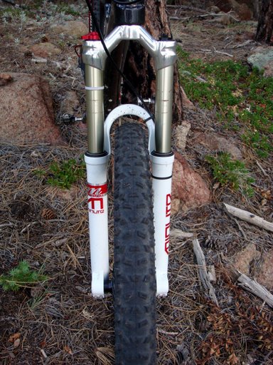

эээ, странная (чтобы не сказать опасная...) проводка передней гидролинии.
ничего, что штаны относительно короны двигаются при работе вилки?
и вообще, снаружи вилки проводить шланг как-то не айс.
на Маниту гидролиния проводится так - сначала на штатное крепление, потом на гориллу слева стяжкой и пропускается между ног вилки вперед (так задумано производителем):
Manitou Minute, вид спереди
в остальном хорошо, да.
приятный блэк-уайт лисапет :)
MILO-приблуду для вилки не думал поставить? (удаленная блокировка, попадаются на ибее)
P.S. и это, wheelset на велосипеде все-таки один ;)

Max_NoMad спасибо за конструктивную критику :good: , велосипед собирал собственноручно, Мантух раньше никогда не было, поэтому так и прицепил гидролинию, она вверху не жестко закреплена и имеет свободый ход в крепеже, сенкс за наглядную картинку (поправлю, этот вариант мне больше нравится). Насчет MILO-приблуды, даже незнаю... возможно, уже и так одна манетка заднего локаута болтается на руле)

присмотрелся к фоткам - судя по нехорошему углу выхода троса переднего переклюка из крайнего упора (на подседельной трубе рамы), меридовцы проектировали раму и проводку под какой-то другой передний переклюк.
как переключается, изгиб троса не мешает?
Mel-Nik
Повідомлень:512
З нами з:19.5.07 13:33
Звідки:Осокорки
Re: MERIDA, мой байк для марафонов
Повідомлення Mel-Nik » 14.3.10 23:13
переключается хорошо, изгиб не мешает

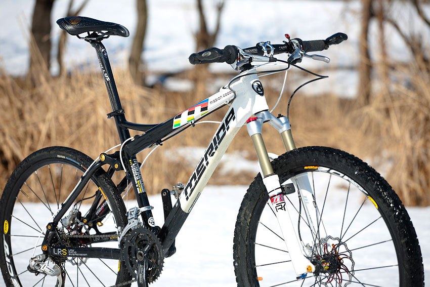

Шо ж тут у каждого 3го так седла ровно стоят *facepalm*)
Back in black...
human
Повідомлень:570
З нами з:13.2.09 12:08
Звідки:кременчуг
Повідомлення human » 16.3.10 09:45
наверное человеку так удобно. :pardon:
shapirus
Повідомлень:4596
З нами з:7.5.06 10:03
Повідомлення shapirus » 16.3.10 10:03
такое может быть удобно только если не подходит ростовка рамы, положение руля или смещение седла взад-вперед. ну или все вместе.
ну или есть еще один вариант, впрочем: сэг сзади больше нормы, аморт недокачан. в результате в рабочем состоянии седло будет ближе к горизонтали. ну и плюс седло это (если не ошибаюсь) неплохо прогибается, вследствие чего его нос под нагрузкой будет приподнят.

а манетки тоже реверсом стоят как и тормоза?
gylka
Повідомлень:2730
З нами з:11.4.08 22:40
Повідомлення gylka » 18.3.10 19:26
глазастий який.. :) точно, гальма реверсом... манетки наче класично стоять...
