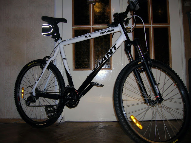

Всех приветствую!

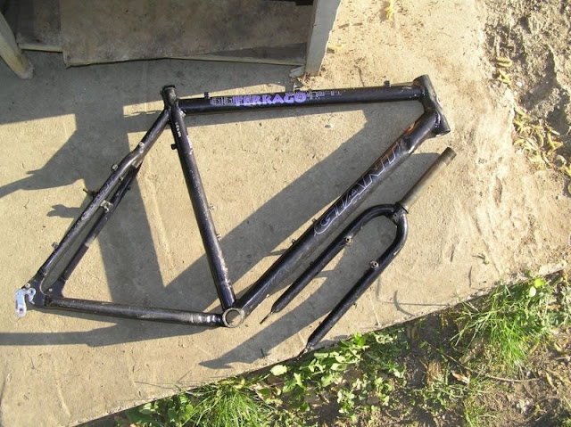

Начну с преамбулки - это мой только третий сезон в качестве велолюбителя :) и вобщем то второй байк за это время (был команч,который до ума доводил, пока не осталась от него только рама, которую тут же и сменил)
Рама была куплена в довольно жалком состоянии, старая краска снята, выготовлена мной и заново покрашена в сервисном центре VW (краска черный перламутр (от VW Tuareg :) + белая (стандарт), сверху лакирована. Вес рамы без рулевой (21 рост) = 16ХХ грамм (точной непомню цифры)
Итак, начну
Назначение - город и легкое КК
Рама: Giant Terrago (хз какой год; в прошлом году мне удалось найти фотку аналогичного,но она протерялась где то)
Вилка: родная - хромолевая, теперь - RS Tora 302 :)
Рулевая: VP A56ACK на промах
Манетки: Shimano Alivio
Перекидка пер.: Shimano Alivio
Перекидка задняя: Shimano Alivio
Кассета: Shimano Alivio CS-HG 40 8 ск.
Шатуны: несерийные Shimano FC-MC-08 (то ли аливио,то ли ацера)
Педали: Truvativ Hussefelt
Тормоза: паралельки Shimano LX + колодки 3-х комп. Author + бустер на зад
Рубашки, тросики: BBB
Седло: Selle X0 (спасибо бирбайкеру с лета катаюс, доволен :) )
Грипсы: Bontrager
Колеса
Втулки: HB-RM60 36 спиц
Обода: Alexrims DH19
Покрышки: Maxxis Wormdrive
Комп: VDO V8
Вес: На ригиде был 13 кг, сейчас, к сожалению, 13,8 кг
Если есть вопросы - спрашивайте :)

Вел красивый, гармоничный и, самое главное, уникальный! А то куда ни плюнь - скейл с фоксом :grin:
Сфоткай красиво, в профиль, а то аж больно смотреть как вилку выкрутил ;-)

приятно, хотя если кастомно красить, то можно было бы сделать что-то менее похожее на стоковый окрас жаянта.

p.s. а ростовка-то не маловатавеликовата?

это 21я ростовка :) у меня 186 рост))) куда ж уж больше :grin:

черт побери, я отвлекся и написал неправильно. конечно же, я хотел спросить, не великовата ли ростовка :). подседел низко, седло нехило так наклонено вперед -- оттого и подумал о слишком большой раме.

фото под углом - искажает :( там в альбоме есть где ригидка стоит, то не кажется что он мало торчит :), седло наклонено т.к. колдовав с настройками оказалось так удобней всего (предыдущая рама была 19-го размера,маловата, но седло я тоже наклонял - возможно особенность пятой точки у меня такая :) )

симпатично,только седло стоит не в тему,в смысле слишком вперед наклонено
как по мне,но то дело хозяина.как ему удобней.
ну и катафоты конечно...

А что с катафотами не так? *oops*

как раз и преследовалась цель сохранить узнаваемость бренда :)
вилку не продаю, т.к. она резьбовая и оригинальный фреймсет разбивать не хочется.

На фото рамы, в первоначальном состоянии, есть видимость что она с вмятиной возле рулевой, после наклейки "Giant". Это jpeg-овская смазанность, или она там таки была? если была то ровнял как? Или просто зашпаклевал до ровного?
mushkin
Повідомлень:273
З нами з:25.1.09 12:51
Звідки:Киев, Троя
Re: Реинкарнация олскульного Giant'a :)
Повідомлення mushkin » 4.3.10 19:50
да, там была вмятина глубиной где то 3-4 мм. Как ни странно, но она не повлияла на геометрию нижней трубы и носит локальный характер :) (возможно потому что тут нет батинга и "старая школа" умела делать рамы))))
была зашпаклевана шпаклевкой с алюминиевой пылью (замечу, что краску с рамы снял полностью)
Сомнения в надежности были, но откатав сезон (было 2 падения через руль), передвигаясь на ригиде (что передает вибрацию на раму) и испытав могущество механика из АВТОМОТОВЕЛО когда он забивал стальную рулевую с помощью полена и колодки(!) - в месте рихтовки трещин не обнаружилось - надежность меня устраивает :)
