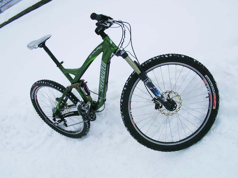

Всем привет!
Вобщем захотелось мне поделиться с вело-собратьями своим привалившим меня счастьем :).
Итак…все началось с тех пор когда я лет 6 тому назад увлекся серъезно велосипедом,то есть я увидел,что оказывается есть всякие там железки типа переключалок,тормозюлек и т.д.и их можно менять,и…. о …..это слово…..»апгрейд»)))
Вобщем покатавшись на «турысте»и пересев в последствии на кроссовый байк,я понял вот оно счастье! А все потому ,что съехал с асфальтной дороги на тропинку в лес,и понял,что катацца по тропинкам,разбитым дорогам,дышать чистым воздухом,а не выхлопами от машин,созерцать красоты окружающей природы,это мое,вобщем романтика)))
Покатавшись на хард-тейлах с гончим характером(был трек 8500),понял,что мне это не совсем подходит.Захотелось искать что-то новое…пришел путем сравнений к «подвесу».
Вобщем сбылась мечта,но от «хт» не смог отказаться,и один таки себе оставил,правда без «задиристого « характера как у бывшего до этого трека.

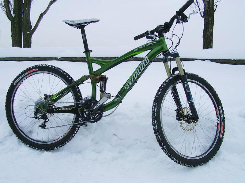

Вот он,байк для покатушек на весь день,с изрядным запасом прочности и достаточно резвый,чтобы взбираться вверх по склонам и не умотать своего наездника к концу дня покатушек.
Рама – specialized enduro sl
Вилко-Fox Talas 130 mm
Аморт-Manitou Radium
Рулевая –cane kreek
Руль –truvativ team
Грипсы -BBB
Вынос –truvativ holzfeller
Тормоза – Shimano XT
Тормозные ручки -XT
Манетки – shimano XT
Переключатель передний - Shimano LX
Переключатель задний –shimano XTR
Шатуны - Shimano SLX
Кассета –shimano XT 11-32
Цепь - XTR
Педали - Shimano XTR
Глагол –truvativ xr
Седло - BBB
Колеса:
пер/задн.втулки ХТ+обод. Alex Rims XT 16
Роторa –Alligator 180mm
Покрышки-стоковые со «спеша»-Resolution 26*2.10
Вес в пределах 14,5-15 кг.
Осталось теперь только учиться катацца,что-бы соответствовать байку о оборудованию на нем.
Жду когда сойдет снег и можно будет помесить грязь на первых весенних покатушках с друзьями.

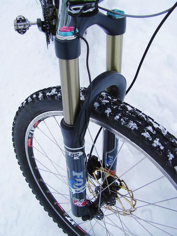

вилка, по моему скромному мнению, коротковата. Фоксы довольно низкие (размер axle-to-crown). 130-й Талас по высоте 500 мм - это как 120 мм Рокшоксы.
на эти рамы ставят 140..150 вилки. например, у моего знакомого стоит Пайк, он при 140 хода - 518 мм по высоте. родная двухкоронка Е150 - примерно 525 мм.
вобщем, низковато морда у твоего вела, в итоге.

классный вел, вилку под ось.

вилку хочу рш ревелейшен,под ось не знаю :duma:

О, еще один эндурик! :molba: люблю я эту раму, хочу когда-нибудь!..
Амморт бы получше.
На удивление тяжеловат для такого обвеса.
Хотя да, палки, резина, колеса... есть еще место чудному слову "апгрейд" :)
Если вдруг надо будет - есть такой же ротор 203мм, почти новый, не дорого.. ;)

Рама красивая, только какой кайф на таком подвесе ездить по ровному ? Несколько раз встречал рекламу спэша этого,так он всегда в горах в своей стихии, думаю производитель специально показывал его истинное предназначение. Вел симпатичный, пусть приносит тебе удовольствие.

Аморт странный, я бы поменял. Ну и это - тяжеловат он, в самом деле...

а что мешает звять ревел под ось? весят они одинаково.

не парься насчет веса, а то вижу "умники" уже кивают в его сторону, для байка с ходом подвески в 150 мм вес вполне адекватный без моско...ства. :good:

очень красивый цвет! У вилки мало хода! Ротора так же малы...

вилка будет меняться,утяжеляться не хочется.

Там че сзади 150, а спереди 130. Дисбаланс, спереди тоже 150 надо. Мне тоже морда кажется опущеной. По крайней мере, например у меня 150/140 так передок жрет хуже чем задок, это конечно ничего страшного и так явно картину не портит, но если придираться то это чувствуется. Цвет рамы классный. Покрышки потолще надо 2.3 там...

130 на морде вполне для 150 сзади. Морда может быть на 10 - 20 мм короткоходней и ничего в этом крамольного нет. Так даже более правильно для эндуро\ам.

помимо хода, надо смотреть на общую высоту вилки. если б там стоял 130 мм Рокшокс или еще что-то достаточно высокое - я бы слова не сказал в сторону вилки:)

Там че сзади 150, а спереди 130. Дисбаланс, спереди тоже 150 надо. Мне тоже морда кажется опущеной. Покрышки потолще надо 2.3 там...
насчет "передка" согласен,чувствуется заваленность вперед.покрышки толстые не хочу ставить.
скорее всего буду ставить "фокса" 150 ходу или какой-нить "рокшок",типа "ревела".
хотя может и под ось вилку возьму,поживем увидим.
