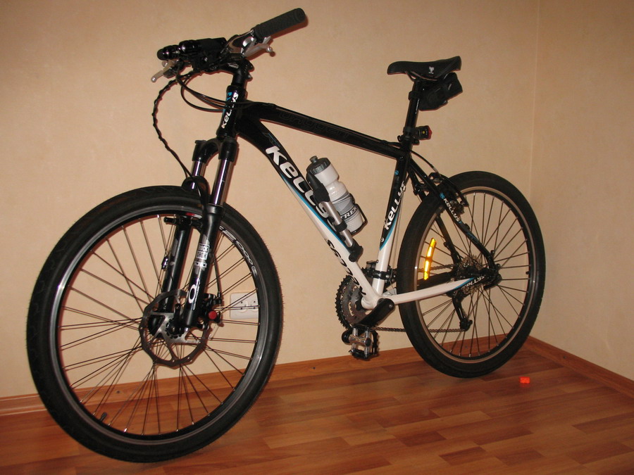

Kellys Oxygen custom ( бюджет)
Рама hydroforming Aluminum alloy triple butted 19 "
Вилка: TORA 302 80 - 130 mm
Вынос: ZOOM 3D
Руль:Corratec
моноблоки Alivio
Задний переключатель: Shimano Deore
Передний переключатель: Shimano Alivio
Тормоза: вибрейк Tectro - зад / Avid bb5 180 mm - перед .
истема: Shimano Fc 411 ALIVIO 48- 38 -28 175mm,
Кассета: Shimano HG40 ALIVIO 11-32Z., 8 скор
Цепь: YBN
Обода: alexrims ace 19 / wienmann zac 2000
Втулки: deore / no name
Покрышки: kenda 838 / kenda qwest
Педали: VP
Седло: WTB rocket 5
Подседел. штырь: LONGUS 30.6mm
Общий вес: 14.8 кг
Востаннє редагувалось 8.3.10 07:18 користувачем denk, всього редагувалось 7 разів.

Чудес конечно же не жду , ну скажем так, пока бустера небыло -то при сильном сжатии обода колодками заметно было как раздвигаются перья рамы.
После установки бустера - ход стал еле заметен. Ну на практике - х.з., так как ещё не ездил ( вел собран неделю назад)

Вес вызывает сомнение... такой-же сабж (тоже самосборка) но без бустера и жесткой вилкой, гораздо легче 2-ух кило, а не сильно за 2кг. как эта Сантур легенкими педалями, резиной Сматр сам 2,0, весит 13,400!
рубашки в области подседельного штыря, проложенны с каким-то диким запасом :shock:

Повідомлення denk » 27.1.10 21:33
Да, с весом натупил :dash2: . перемерил раз 5 - получил 14.8 кг
ну а тросы крутил -вертел ,, может и не по фен -шую , зато по своему. :grin:

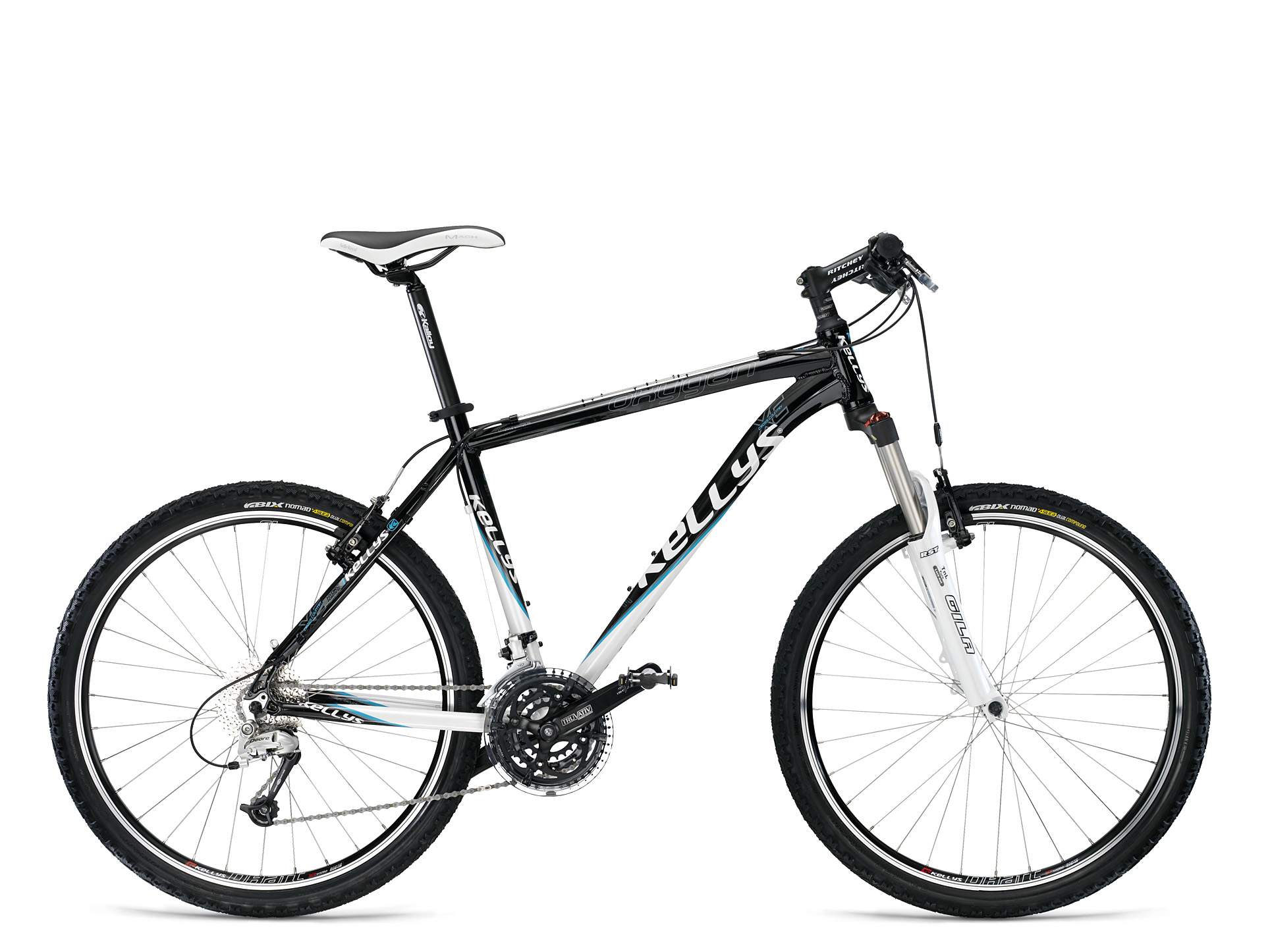

в правильной прокладке тросов и выборе их длинны, мне помогло это фото: http://www.kellys.com.ua/bikes/2009/Oxygen_Blue_001.jpg
а отказатся от бустера, помогут нормальные тормоза, себе поставил: авид сд5. Це просто свято якесь (с) Если прижать, перья конечно разжимаются, но для блокировки колеса, хватает нажатия ручки мизинцем! :shock:
пы.сы. Хорошая рама :^: , но сборка на ней бюджетного вела, обходится дороже покупки нового по акции :(
Oxygen серый / голубой 4243 грн. Единственный плюс, если собирать более "крутой" или перекидывать оборудку с другой рамы.

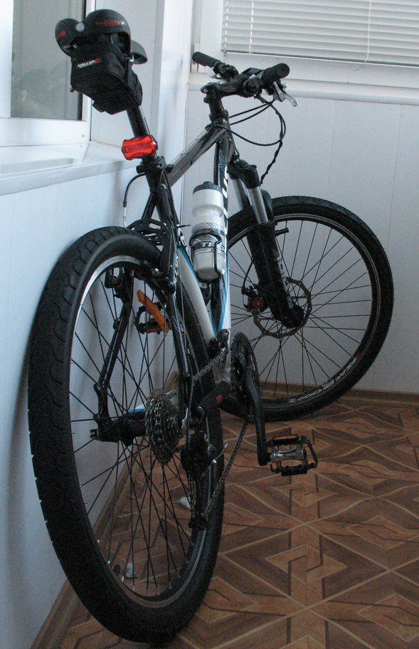

Зображення а какая из фоток свежее вот ета или та что в начале темы... тут вот рожки амоеба и руль прямой.
это фотка здесь посвежее. ( давно в темку не заглядывал)
а с зади уже тоже стоят бб5
