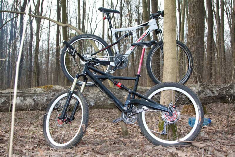

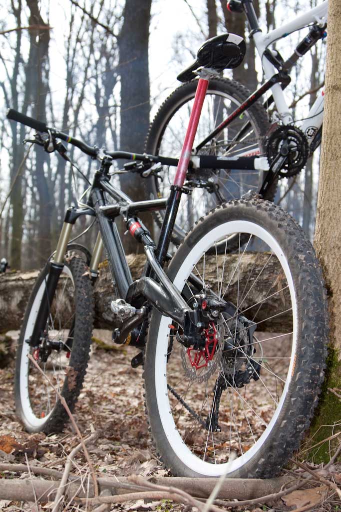

Так было:
Фейсом
Задом)
Сандальные обои :Р
Крафнинький...
Как стало- на последней странице, продолжение следует с нормальными фото))
ТТХ:
Рама Cannondle Prophet 2006~ 2450g
Морт DT Swiss SSD 190L ~230g
Рулевая FSA ORBIT Z 1,5=>1,1/8 ~82g
Вилка Было: RS Pike 454 Dual Air 140mm; ~2000g стало: RS sector RL12 год +dual air spring ~1700g

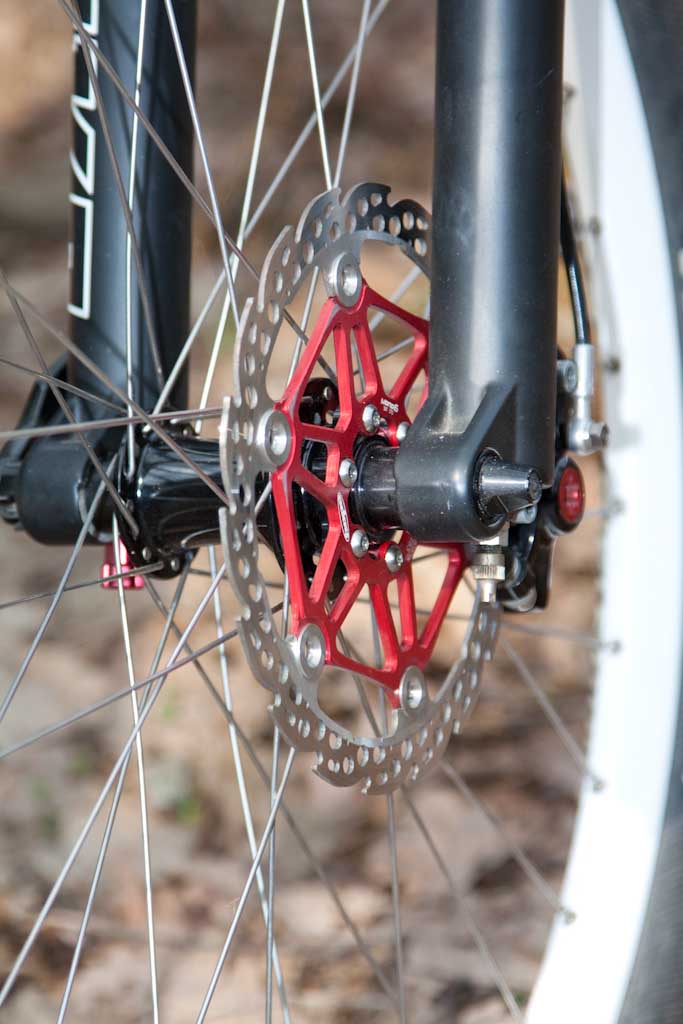

Тормоза Было: Avid juicy Ultimate ~780g стало: CODE R(Временно поставил с другого вела. Будут AVID 9ки)
Роторы Было: Hope Saw 183mm на красном пауке стало: AVID G3 160mm, будет 160/185
Шатуны Было: RaceFace Atlas FR, 22/32/44 рингсет от трув. стайло 3.3 ~900g стало: truvativ stylo, будут ХТ 12год
Шифтеры XT 2008 (w/out left indicator) ~260g, будет ХТ 3Х10 12год
Перед. переглюк LX ~190g
Зад. переглюк Было: XTR 2008 181g стало: saint mid cage 10год, будет ХТ 3Х10 12год
Касета Было: XT 2008 ~264g стало: SRAM 980
Цепь Было: XTR CN-7701 стало: campagnolo record 9sp
Колеса ~ 2000g
ктулхи Было: DT Cerit rear стало: DT swiss 340
спицы Было: Sapim Race стало: DTswiss черные какието нерж, не баттинг. Champion походу
ободья Было: Halo freedom disc стало: DTswiss EX 510
Было:нипеля Sapim стало: DT
флипер Maxxis Flyweight
эксцентрик сзади шимана с алю головой, спереди- понятно)
сруль Truvativ Stylo World Cup Riser 15mm, 680mm под 31,8 235g
вынос Truvativ Team 100mm 31,8 138g
седлопалко USE Alien Aluminium 27,2 420 ~210g
седло Specialized Rival 130 sl ~225g
педальки шимана 540 354g
грипсы Fireeye на замках ~ 50g
зажим седла и прочая мелочь ~ 100
резинки:
-Scott Oxyd 26 x 2.0 fold~ 520g х 2
-Conti Mountain King 2.4 fold~ 580g+Schwalbe Smart Sam 2,25
камеры Maxxis Flyweight 96g х 2

Повідомлення qwedor » 8.12.09 09:38
высота подсиделки впечатляет ...
akaVadon
Повідомлень:104
З нами з:28.1.09 17:31
Звідки:Винница
Re: мой Cannondale
Повідомлення akaVadon » 8.12.09 09:47
Какой общий вес , какой там длины подсидел? :o
blacklight
Повідомлень:373
З нами з:7.5.08 19:52
Звідки:Киев, Шулявка
Re: мой Cannondale
Повідомлення blacklight » 8.12.09 11:44
Общий вес вела- в районе 12кг. Подседел там длиннющий по той причине, что размер рамы М (17,5), а рост у меня 186. Тут есть такой ньюанс: у кадейля рамы вобще длинные. Так что чувствую себя я на ней очень даже комфортно и меня не парит то, что когда я вел юзаю для езды, подсидел торчит так высоко (кстати, ободрал с него черую краску и теперь он блестит родной красной анодировкой). Юзе алю подседелы к тому-же эластичны, тоесть подпружинивают. Так что даже если идешь по трассе на локауте- жопа всеравно подрессорена. Кстати, по трассе 30 км/ч он идет вобще без каких-либо усилий, 35-40- надо немного постараться.
А для того, чтоб покатать легкий ФР, седло ПРИЛИЧНО опускается, что дает свободу действий как и на ДХ/ФР подвесах.

Re: мой Cannondale
Повідомлення ParadiZe » 8.12.09 12:23
О, у меня такой же амортизатор. Можешь рассказать, как он работает? Есть ли качества, которые не устраивают?
Мощности тормозов хватает на пересеченке?

Re: мой Cannondale
Повідомлення blacklight » 8.12.09 12:55
Про аморт.. Это по сути первый, на котором катаю. Что могу сказать.. при сэге в 8-10мм (сейчас катаю по асфальту в основном и качаю 130psi), раскачивание при педалировании почти отсутствует, а неровности ест очень четко. Чувствительный аморт.
Тормоза.. Что сказать- скоро прийдется прокачивать- есть немного воздуха потому, что пару раз нажал перевернутыми по привычке, завозя в лифт. Раньше у меня были ББ7... А работают- отлично. и модуляция и усилие- жму всегда одним пальцем. В общем, то что надо.
