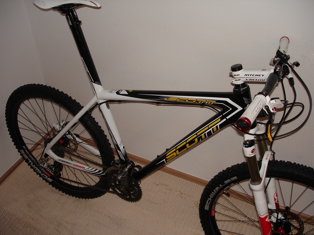

Вот собрал себе новый байк на следующий сезон.
Рама-Scott Scale 35 Carbon CR1 L (2009)
Рулевая- FSA Nr.9
Вилка-Rock Shox Reba SL Lockout Adjust White (2009)
Тормоза-Avid Juicy 3.5 White
Ротора-Shimano XTR RT-97 160/140mm
Манетки- SRAM X-9 Triggeradjustable+Matchmaker
Тросики-Jagwire L3 Teflon Coated
Рубашки-Jagwire L3
Руль-Ritchey WCS Flat MTN 5D
Вынос-Ritchey WCS 4-AXIS
Рожки-Ritchey WCS SL
Грипсы-Ritchey WCS
Глагол-Garbaruk SL
Седло-Ritchey WCS Streem
Хомут-Scott RC
Переключатель передний- Shimano SLX FD-M660 / E-Type
Переключатель задний- SRAM X-9
Система-Truvativ Firex 3.3 Team GXP
Каретка-GXP Team
Педали- BBB BPD-12 (вторая пара CrankBrothers EggBeater C/SL)
Цепь-Shimano HG-73
Кассета-Shimano XT CS-M770
Колеса
Обода-Mavic XC 717
Втулки-Shimano XTR FH/HB-975
Спицы-Sapim CX-Ray Black
Нипеля-Sapim Brass 14G Polyax Black
Покрышки:
Kenda Kozmik Lite 1.9
Maxxis MaxLite 310 1.95
Maxxis FlyWeight 330 1.95
Rocket Ron 2.1
Maxxis Larsen TT 1.9
Maxxis Larsen Mimo 1.9
Schwalbe Black Shark Mud 2.1
Резина на все случаи жизни :)
Камеры-Maxxis Ultra Light
Флиппер-Maxxis FlyWeight
Остальные фото http://fotka.ua/?p=sa&a=38960
Педали,система,манетки и передний переклюк будут заменены. И естественно глагол.

Какой вес ?
Antonio XP
Повідомлень:737
З нами з:27.12.05 20:46
Звідки:Киев. Троещина
Re: Мой карбо Scott Scale
Повідомлення Antonio XP » 5.12.09 16:18
На Рокет Ронах 9.650кг

А вилсет отдельно не взвешивал случайно?
Antonio XP
Повідомлень:737
Повідомлення Antonio XP » 5.12.09 19:44
Вилсет XTR+717+CXRAY весит 1510 грамм.

Первое впечатление от байка:
Помешал дождь полностью протестить его но 2 часа активного кк хватило. Вел катит как ракета. Правда немного непривычно 100 мм вилка и вынос надо опустить но в общем он такой же комфортный в задних перьях как и мой бывший куб но для моей длины туловища и рук намного больше подходит. Рулежка не смотря на увеличившееся ЕТТ очень уверенная. И мне очень нравится низкий стендовер рамы. Рама при размере L 18.6 дюймов имеет ЕТТ 600 и длину задних перьев 420 мм.
Единственное надо будет забрать пасту для карбона и смазать штырь, потому что он постоянно съезжал.
