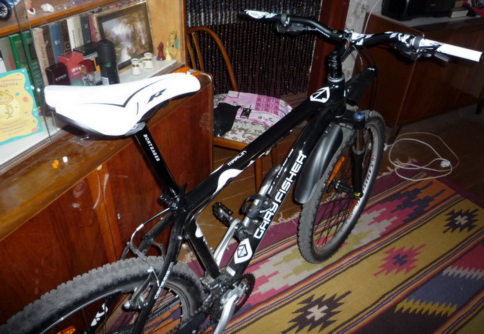

Привет... хороший байк... ятоже начал свою "карьеру" с Берджика... а щас купил ГФ и вот тоже его абгрейджу, сделаю все за зиму и весной выеду как "батька", осталось токо гидравлику деор купить и там укоротить руль... все настроить, закрепить.. електронику повесить.. и так куча мелочовки ...
это лол.
